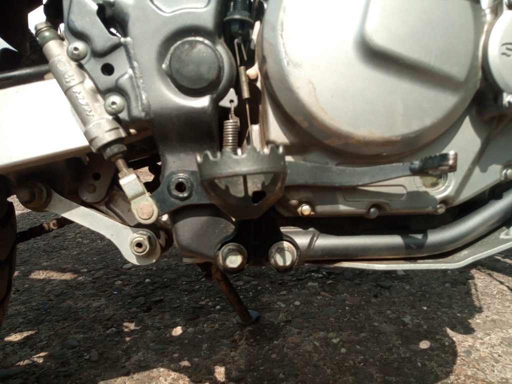

Hat schonmal jemand versucht die originalen umschweißen?
Re: Endlich tiefere Fußrasten
DR500 hat geschrieben: 30 Nov 2019 22:31 Hat schonmal jemand versucht die originalen umschweißen?
Hallo DR500,
Nicht nur versucht,
gemacht.
Kannst Du hier: viewtopic.php?f=10&t=3226&start=30 gucken. Wookie glaube ich, hatte das an seiner SP 41 ( ? ) auch gemacht.
K - DA - 650
Beiträge: 55
Registriert: 16 Okt 2018 09:22
Beitrag von K - DA - 650 »
knapp 2 cm vom steeg weggenommen und dann zusammengebraten. is soo viel besser
DR650SE/SP46B/1996/Schwarz
Beiträge: 3671
Das macht einen guten.
Ist sehr preisgünstig und behält den Gummipuffer in den Rasten. Bei dem Rahmen meiner alten DR400 war die Schweißnaht an der Aufnahme zur Fußraste gerissen. Der Gummipuffer hat meiner Meinung nach eine Daseinsberechtigung.

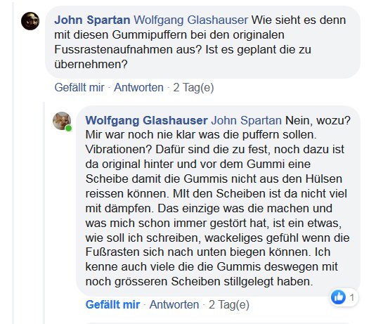

maxxit
Beiträge: 427
Beitrag von maxxit »
DR500 hat geschrieben: 01 Dez 2019 10:24 Das macht einen guten.
Interessant, die Frage habe ich mir auch gestellt und sie bei dem Thread in Facebook gepostet.
Mal schauen was Wolfgang dazu sagt.
Auf alle Fälle finde ich die Idee prima, und für den Preis kann man nich meckern.
Daniel :mrgreen:
Beiträge: 3671
Wird schon ne ganze Weile funktionieren...die DR400 ist über 30 Jahre alt :D
Bei den Risern merkt man den Unterschied deutlich (gummigelagert vs. starr). Wäre mal interessant, ob das bei den Fußrasten ähnlich ist.
Ja, ich, bei der SP370. Vorher die Gummipuffer rausdrücken, sonst braten die...
Fotos muss ich noch irgendwo haben. Saustall, verdammter.. :oops:

maxxit
Beiträge: 427
Bezügl der Gummipuffer:
wenns 30 Jahre hält bin ich absolut zufrieden :-)
Daniel :mrgreen:
