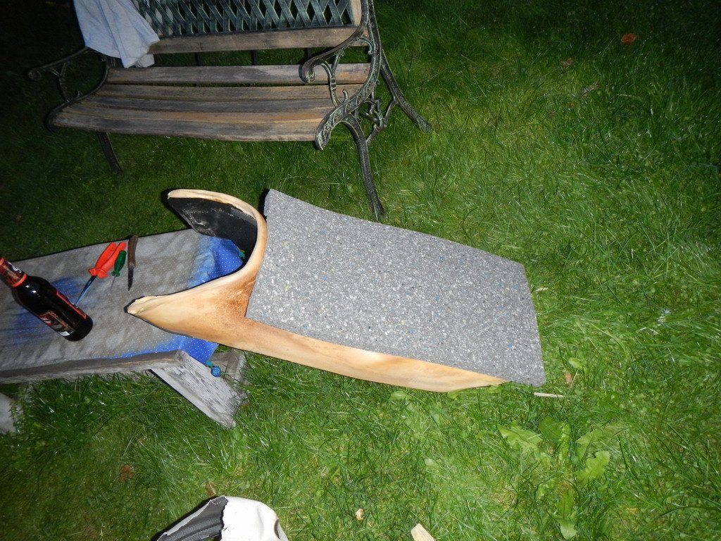

die Sitzbank der 650er Transe ist so niedrig, das meine Beine durch den Winkel ständig einschliefen. Es mußte also was höheres her.
kaputte Bank aus der Bucht, etwas Krempel zum bauen, Elektromesser, Tacker und Sprühkleber..

m.w. hat geschrieben: 17 Jan 2020 19:48 ich wußte gar nicht, welche Wissenschaft hinter einer Sitzbank stecken kann :P ...
Sieht ja alles ganz einfach aus, aber der Weg von Bild 1 zu Bild 2 ist schon heftig!
Ich bin daran gescheitert, diesen Schaumstoff-Rohling an die Grundplatte der Sitzbank anzupassen.
Mag am Werkzeug liegen, aber ganz sicher an der Geduld, die mir für sowas eindeutig fehlt!
Max
