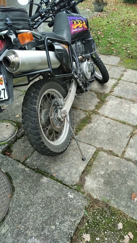

ich habe den von stefan hessler gekauft auf seiner homepage ist er als hrt drin auf dem ständer steht sw-motech. ich habe ihn gester montiert und leider festgestellt, dass wenn die dr auf dem hauptstämder steht beide räder am boden sind also meiner meinung nach ist er so nutzlos. ich habe stefan heute kontaktiert und mein problem geschildert jetzt werde ich ihm noch bilder senden und dann sehen wir weiter. ich finde er steht auch nicht sonderlich stabil auf dem ständer.

komisch, hast Du evtl. eine Heckhöherlegung bei Deiner SP46? Oder der Ständer ist verbogen?
Eine Lösung wäre sonst, Scheiben zu unterlegen....

nein so weit ich weis habe ich keine Heckhöherlegung. Der Hauptständer ist neu somit nicht verbogen. Ja sicher kanni ich den Ständer Modifizieren ich warte jedoch noch ab was Stefan sagt ansonsten werde ich ihn mit weiteren Metallteile erhöhen.
Re: Instandsetzung SP46 für Weltreise
So ich habe mir jetzt kurzerhand meinen Hauptständer im 15mm verlängert und hab jetzt 2-3cm Luft zwischen Hinterrad und Boden. Meine Vorgehensweise war wie folgt: Füsse mit der Flex abgesägt, Distanzhulsen reingeschweisst, schweissnaht abgeschliffen und wieder neu lackiert.

Das war ja das problem Stefan wusste auch nicht an was es liegt. Die Zugstrebe ist die Originale und der ständer von HRT von Stefan. Angekommen ist es der von SW-Motech. Er hat mich dann an einen anderen DR fahrer weitergeleitet bei dem er bisschen nütze im originalen Zustand. Er hatte jedoch nur 3-4mm luft was mir zu wenig war. Also war das Problem für mich erledigt und ich legte selbst hand an.DROldie hat geschrieben: 07 Feb 2020 09:07 Hi Patrick,
