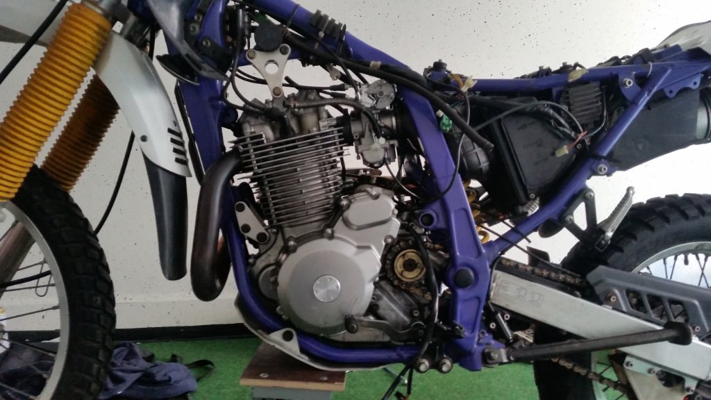

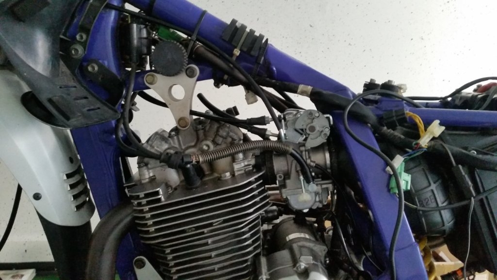

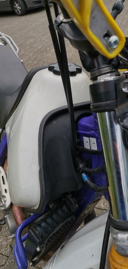

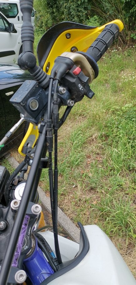

Ok Max,
bin etwas spät dran, wollte aber meinen Senf trotzdem noch dazu geben und mit Bildern untermauern.
Ich kann das aus der Ferne nicht beurteilen, ob die Züge speziell für "deine" DR nun von der Big, RS, SE oder sonstwas sind. Jedenfalls hat es seinen Grund, das oben am Gasgriff ebenfalls
Einstellmöglichkeiten für die Züge sind. Das hast Du ja nun auch gemacht und mit Erfolg.
Ich hatte das seinerzeit an meiner SE auch gemacht, Flachi, Domino und speziell für "meine" SE gefertigten Züge. Pustekuchen, es fing schon mit der Verlegung an. Nicht wie im Original, sondern
direkt vom Griff unter den Tank zum Vergaser. Haben von der Länge gerade eben so gereicht. Die Stellschrauben am Vergaser sind bei mir auch ziemlich am Limit.
Es ist wie gesagt schon eine zeitlang her und ich kann mich auch nicht dran erinnern, ob ich die Länge der Züge, auf-zu, verglichen habe. Das wäre nämlich nun auch noch so ein
Gedanke von mir gewesen. Falls dem so sein sollte, hätte es durchaus sein können, das du sie einfach vertauscht hast.
Hier noch die Bilder die ich finden konnte. Sagen u.U. mehr als Worte :wink: .

deFlachser hat geschrieben: 21 Mär 2020 13:29 Ich hatte das seinerzeit an meiner SE auch gemacht, Flachi, Domino und speziell für "meine" SE gefertigten Züge. Pustekuchen, es fing schon mit der Verlegung an. Nicht wie im Original, sondern
Danke für die Bilder, das passt dann bei mir wohl auch.
Dass die Züge kurz sind und anders verlegt werden müssen, habe ich auch auf der Hessler-Seite gelesen, da steht das genau so drin.
Passt bei mir auch gut, es ist reichlich Spiel vorhanden.
Nur die Stellschrauben waren mir suspekt … sehen bei mir aber nicht viel anders als auf den Bildern aus, somit bin ich beruhigt.

deFlachser hat geschrieben: 21 Mär 2020 13:29 Verlegung1.jpg
Ganz ehrlich: So könnte ich das weder einem Kunden übergeben, noch hätte ich das gern an meinem Moped.

Claus hat geschrieben: 21 Mär 2020 17:23 Ganz ehrlich: So könnte ich das weder einem Kunden übergeben, noch hätte ich das gern an meinem Moped.
Claus, das glaube ich dir gerne. Es läßt sich aber mit diesen Zügen absolut nicht anders lösen.
Gefreut habe ich mich darüber auch nicht gerade und würde es heute nicht mehr so machen.
