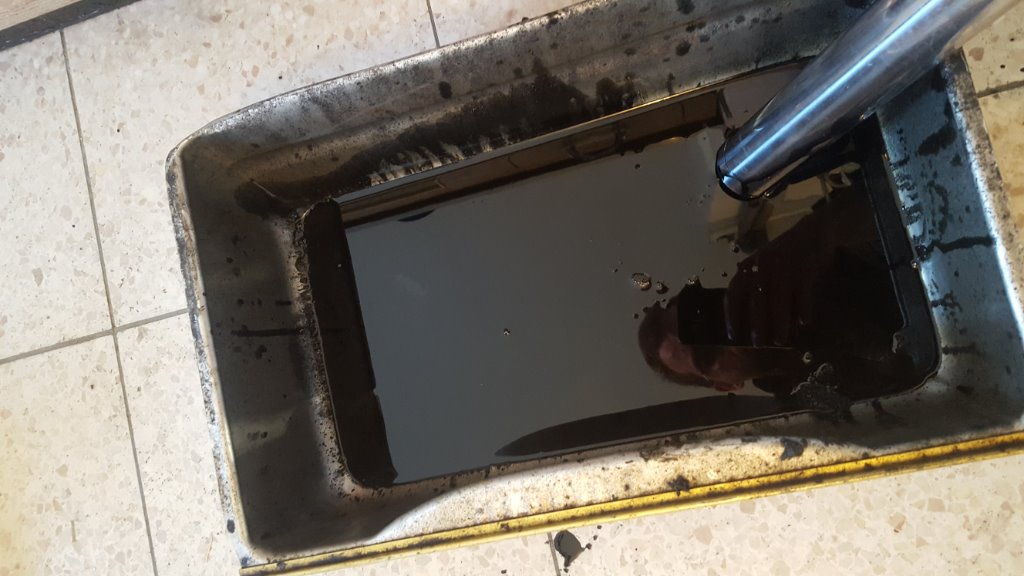

Hier noch das ÖL. Wie gesagt, musste erstmal würgen, so hat das gestunken.. :lol: :roll:

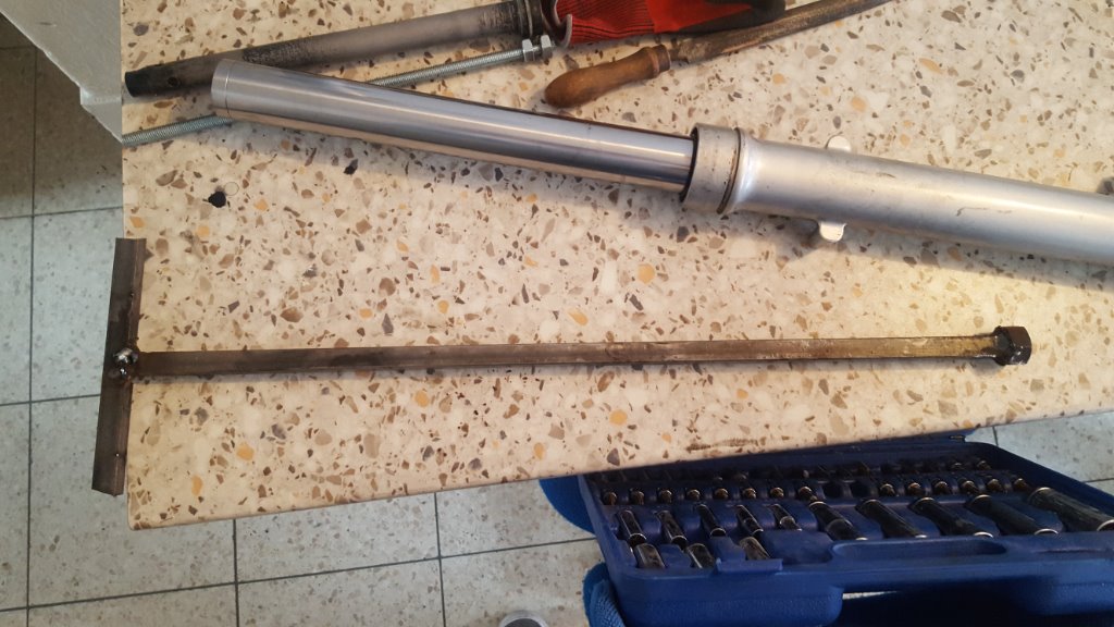

Frage:
Habt ihr hierfür zufällig einen Tipp? Keine Lust das Spezialwerkzeug zu kaufen :lol: Bekomm die Schraube an einem Holm nicht auf weil sich das Innenleben mitdreht..

Tom29 hat geschrieben: 31 Mär 2020 10:09 Frage:
Du kannst verschiedene Steckschlüssel "adaptieren", das ist quasi auch "Spezialwerkzeug".
Ich meine, ich hätte hier auch irgendwo schon mal Bilder gepostet. Unter Anleitungen ist auch was drin.
Beiträge: 2877
Re: Vergaserluftschraube und allgemeine Einstellungen
Mit einem Schlagschrauber geht das angeblich auch auf

franz muc hat geschrieben: 31 Mär 2020 11:16 Mit einem Schlagschrauber geht das angeblich auch auf
Das geht nicht nur angeblich. Hier kommt einen die Massenträgkeit zugute. Bevor die Innereien was merken und denken, nun müssen wir uns mitdrehen, ist die Schraube draußen :wink:.
Soweit zum auseinander bauen. Zum zusammen stecken würde ich keinen Schlagschrauber verwenden, könnte blöde ausgehen.

Ich mach das eigentlich nur mit dem Schlagschrauber. Geht immer, solange nicht irgendein Stratege die Schraube eingeklebt hat. Am besten geht es , solange die Federn noch drin ist und der Deckel drauf, damit kann man etwas "vorspannen", indem man während des Öffnens den Gabelholm etwas zusammen drückt.
Du kannst (solltest Du keinen guten Schlagschrauber haben) eine passende Mutter an ein Stück Rohr schweißen. An das andere Ende des Rohreres auch eine Mutter. Damit kannst Du den Stoßdämpfer festhalten und unten die Schraube rausdrehen. Ich hab ca 15 solcher Konstruktionen mit unterschiedlichsten Muttern für fast alle Japaner. Hat sich über die Jahrzehnte im Werkzeugschrank angesammelt.

Tom29 hat geschrieben: 31 Mär 2020 10:09 Habt ihr hierfür zufällig einen Tipp? Keine Lust das Spezialwerkzeug zu kaufen :lol: Bekomm die Schraube an einem Holm nicht auf weil sich das Innenleben mitdreht..
Hi Tom,
habe meine Bilder wieder gefunden, sind wahrscheinlich in nem anderen Beitrag schon enthalten, aber egal.
Mangels Schweißmöglichkeiten, habe ich diverse Schlüssel adaptiert, ich rede hier von der SP41.
Ein Steckschlüssel 20x22, hier passt die Aussenseite der 22er Weite in die Stange der Gabel. Dann in die 20er Seite einen weiteren Steckschlüssel 16x17. Also 17 in 20.
Auf die 16er Seite passt dann wiederum eine 21er Nuss. In die Nuss dann eine Verlängerung und obendrauf ein T-Stück. Alles mit Isoband zusammengetüttelt,
damit es nicht auseinander fällt. Nun stellst du dich aufs T-Stück und stülpst den Holm drüber. Dann kannst Du die Schraube ganz einfach auf- und auch wieder zudrehen.
Hoffe, ich habe nix durcheinander gebracht. Zur Veranschaulichung noch zwei Bilder. Das komplette Teil hat dann ca. 60cm Länge, passt :wink: .
Spezialwerkzeug alá Flachser sozusagen :lol: .
Viel Erfolg und Gruß Stefan

Hab mich gestern mal hingesetzt und überlegt. Habe hier noch ein schönes Schweißgerät in meiner Werkstatt stehen und so hab ich mir was zusammengebrutzelt für den Schrank der Eigenkonstruktionen und Sonderwerkzeuge :D
Sieht dann so aus:
