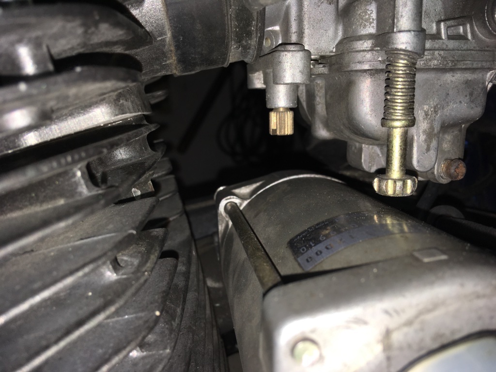

Re: SP 43 Kaltstart / Choke
Die richtige Schraube hast aber eingestellt?
Der Vergaser hat ja 2 Schrauben zum Einstellen.
Hier ein Foto:
Die linke hintere Schraube unten ist die richtige. Nicht die rechte vordere!

Die linke hintere habe ich eingestellt. Ist bei mir noch die originale, versenkte drin. Membrane sieht gut aus und ist auch noch schön geschmeidig. Wenn der Motor mit Choke läuft, aber ohne nicht, ist die Leerlaufregulierschraube dann nicht zu weit rausgedreht? Das heißt doch eigentlich, daß sie zu mager läuft, oder nicht?

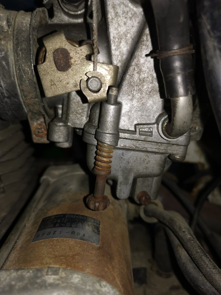

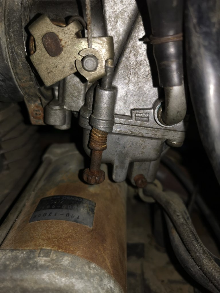

Es wird langsam. Nachdem du den Schwimmerstand geändert hast, musst du vielleicht auch das Leerlaufgemisch neu einstellen? Also zurück auf Werkseinstellung und sehen obs was hilft. Mach bitte ein Foto von der Standgasschraube vielleicht stimmt da etwas nicht.
Carsten650
- Ist öfters hier
- Beiträge: 21
- Registriert: 12 Apr 2020 22:33
- Wohnort: Gummersbach
Einmal komplett reingedreht und einmal soweit , daß die Schraube soeben anschlägt.
Leerlaufgemisch ist 1 1/8 raus.
Ups Carsten ,
Da hast du was missverstanden !
Nicht die Schraube fürs das Standgas sonder die LLGS .
Lies dich hier mal rein https://advrider.com/f/threads/the-bst-40-bible.347184/
