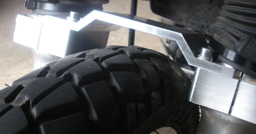

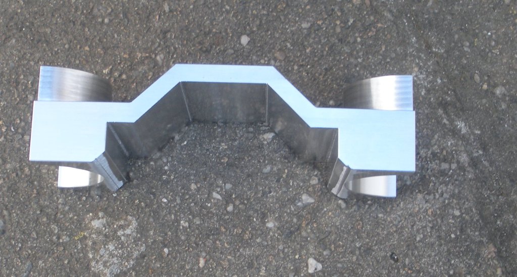

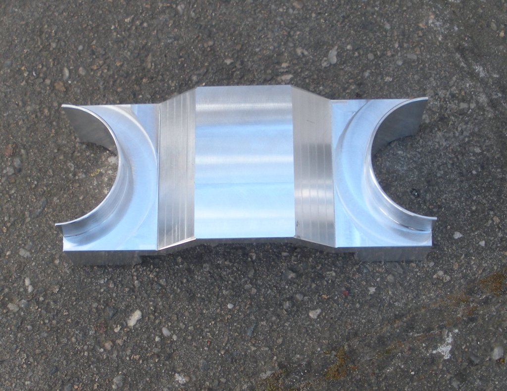

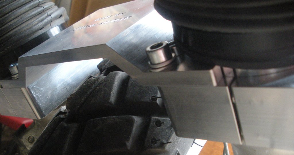

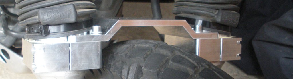

Hallo an alle Gabelstabi Intressenten, hier ein paar Bilder von dem fertigen Stabi. Der Kollege der die Teile anfertigt meinte er möchte einen Stabi im ganzen fräsen so das man nur noch die Schalen hat die verschraubt werden müssen. Recht hat da ja Schrauben ein Schwachpunkt sind, aber nichtsdestotrotz finde ich den Gabelstabi gut gelungen. Wie sich das Fahrverhalten auswirkt muß ich erst noch testen, werde darüber berichten. Gruß Jörchen
Re: Neuer Enduro Frischling
Der sieht richtig stabil aus. Aus einem Stück fräsen ist problematisch. Man muß den Stabi auf jeden Fall verspannungsfrei einbauen können, sonst nimmt die Gabel Schaden. Also so, wie das jetzt auf deinen Bildern ist, im besten Fall mit Langlöchern in der Deckelplatte.
Astreine Arbeit. Schön wäre noch, wenn die Gabelfaltenbälge sauber montiert werden könnten. Also so, daß sie nicht seitlich gekippt auf dem Stabi stünden.
