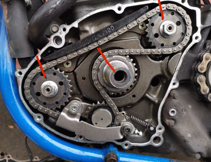

die position von polrad-nut und ritzel markierung passt, die markierung ist im soll-zustand um ein zahn versetzt gg d uhrzeigersinn. weil der keil auch wegen des dicken kuwe-stumpfs weit außen ist, hat die eingehende kraft nur einen kleinen "hebel" auf den keil... bau zusammen und kurier dich aus, in umgekehrter reihenfolge. :P

Die Kette war um einen Glied verrutscht.
Wäre die Kette deutlich gelängt, würden die Gussnasen vom Gehäuse nicht mit den Markierungen der Zahnräder übereinstimmen.

DR500 hat geschrieben: 17 Okt 2020 09:37 Die Kette war um einen Glied verrutscht.
Nur mal so für die "langsamen" unter uns.
Die Kette verrutscht ja nicht einfach so um ein Glied.
Bewegt wird die Kette ja vom Zahnrad, das unter dem Polrad ist.
Springt es DORT drüber?
Was machen die anderen Zahnräder?
Wer macht was und wo kann die Kette überspringen?
Nächste Frage von einem, der das in Kürze auch machen muss:
Dreht man die Zahnräder beim neu auflegen einfach mit der Hand in die richtige Position und schon passt es, oder muss noch auf etwas aufgepasst werden, das ich in den vielen Threads nicht mitgelesen habe?

PinzMax hat geschrieben: 17 Okt 2020 11:58
In dem Fall ja. Ob es immer so ist weiß ich nicht.
Bei den andern Zahnrädern ist zwischen Gehäuse und Zahnrad relativ wenig Platz, was das überspringen deutlich erschwert.
Die Ausgleichswellenräder: Ja.
KW mit Polradschraube oder mit aufgestecktem Polrad.
Einfach machen. Das Thema ist bei weitem nicht so kompliziert, wie man es anhand des Threads annehmen könnte.
PinzMax (17 Okt 2020 18:30)
Beiträge: 2452
Re: Anfängerfragen 650drse
Genau, wobei es an der vorderen Welle vielleicht sogar mehr war. Auf dem Kettenrad ist doch die selbstgemachte Markierung, wo ich nicht dahinter komme, wieso irgendjemand das gemacht hat.
Ich gehe davon aus, daß es sich durch die korrekte Einstellung der AGW's, mit den bad Vibs erledigt hat.

DR500 hat geschrieben: 17 Okt 2020 12:09 Bei den andern Zahnrädern ist zwischen Gehäuse und Zahnrad relativ wenig Platz, was das überspringen deutlich erschwert.
Genau Max,
und zwar so wenig, dass man bei montierten Rädern die Kette nicht mehr drüber bekommt.
Die AGW's lassen sich ganz leicht drehen. Bei der KW wirds ohne Polrad etwas schwerer. Aber bei ausgebauter Zündkerze und mit nem Lappen oder Handschuh isses kein Problem.
Ich hab das so gemacht. Kettenspanner komplett ausgebaut, denn das schafft Platz und macht die Sache einfacher. Dann die Kette jeweils auf die richtige Position der Räder aufgelegt und dann diese mit Passfeder auf die Welle aufgesteckt.
Bisserl fummelig mit den Keilen, aber geht.
Dann drehst Du die KW in Position und legst die Kette auf. Hier ist genug Platz. Danach baust Du den Kettenspanner wieder ein, läßt ihn sich spannen und ziehst ihn fest.
Und jetzt kannst Du wenn Du magst ein paar Runden drehen, zur Kontrolle quasi. Aber wie gesagt erst, nachdem der Kettenspanner gespannt und angezogen ist. Es sei denn, Du willst das gerne nochmal machen, um Übung zu bekommen. Woher ich das weiß Bild
