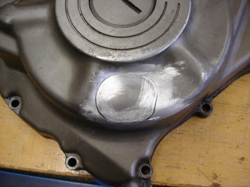

Jezt komme ich noch von der Hammer und WD40 Abteilung...
Hatte noch Fimo (Modelliermasse) von der Weihnachtsbastelei mit den Kindern übrig und mir eine nette Abdeckung geformt. Dann gebacken und nachher mit einem Silikonbaukleber (was gerade vorhanden war) an die Limaabdeckung geklebt. Hält und ist dicht. Lieber Gruss
Patrick
Patrick
- Folgende Benutzer bedankten sich beim Autor CH-Patrick für den Beitrag (Insgesamt 2):
- uli64 (09 Nov 2020 10:18), hapeka (09 Nov 2020 15:21)

Re: Loch im Lima Deckel
Das Zeug kenne ich auch noch, aber daß das dafür taugt hätte ich nicht gedacht.
Sieht aus, als wäre das original, sozusagen als Hoppalaschutz.
Geht also auch gut zu machen, ohne neuen Deckel. Die Version vom Hapeka gefällt mir auch gut.

Coole Idee Patrick!
Ist das Zeug richtig hart, oder eher zäh plastisch?

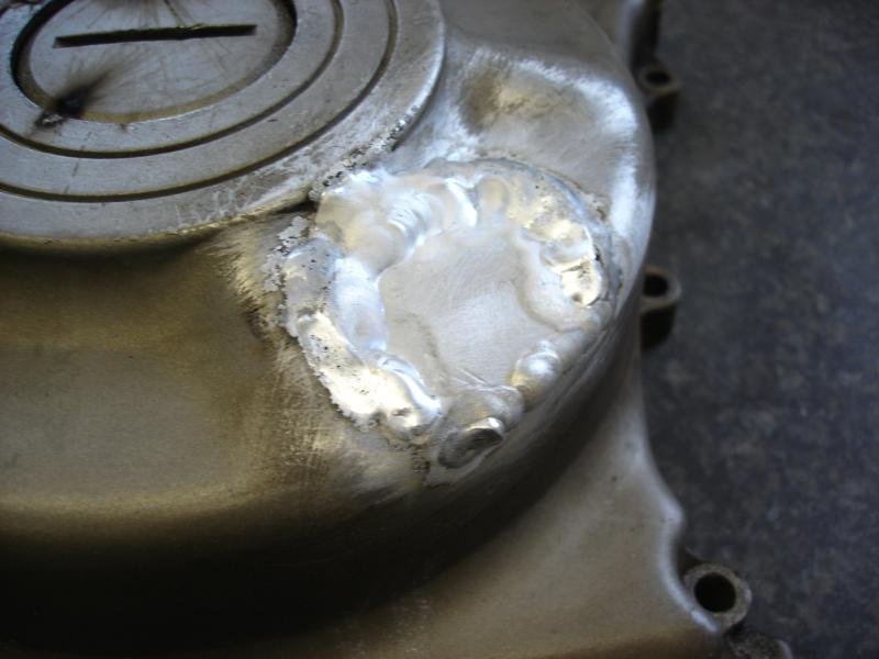

Ich hatte das Loch von einem Freund damals schweißen lassen.
Allerdings war es bei mir ein richtiges Loch, kein Löchlein
Ich sach nur, einmal mit Profis.... Grüße
Kowalski
Kowalski
Das sieht doch super aus.
Das jetzt etwas verschliffen.
Kampfspuren bleiben ja nicht aus.
Und für in die Vitrine ist mir meine DR zu schade
