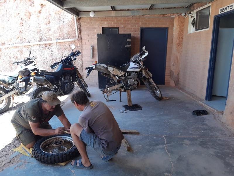

Reifenmontage: Wie schon die Vorschreiber, Heidenau, Mitas gehen hart rauf. (Anakee habe ich noch nicht montiert). TKC 80, Metzeler Enduro3 sauleicht.
Auf Tour montiere ich per Hand. Letztens 11Stk. DR650/DRZ 400 in Australien.
Dort sind Dunlop günstiger als die europäischen Reifen. Die Dunlops flutschten gut rauf.
Wichtig ist immer auf der gegenüberliegende Seite, wo gerade mit dem Montiereisen gehebelt wird, die Reifenflanke runter zum Tiefbett zu drücken. Wenn es geht mit den Knien. Spülmittel (meist ist ja nichts anderes vorhanden) auf die Reifenflanken schmieren. Dann rutschen auch die widerwilligsten Reifen ins Felgenbett. Dünnen Normalschlauch nur mäßig aufpumpen, gerade das er etwas Form hat, die dicken Schläuche lege ich ohne Luft rein. Durch das Spüli lassen sich die Reifen nach erfolgreicher Montage vor dem Aufpumpen noch leicht an der Felge drehen, damit das Ventil gerade und ohne Verspannung aus der Felge kommt.
Funzt zu 99%.

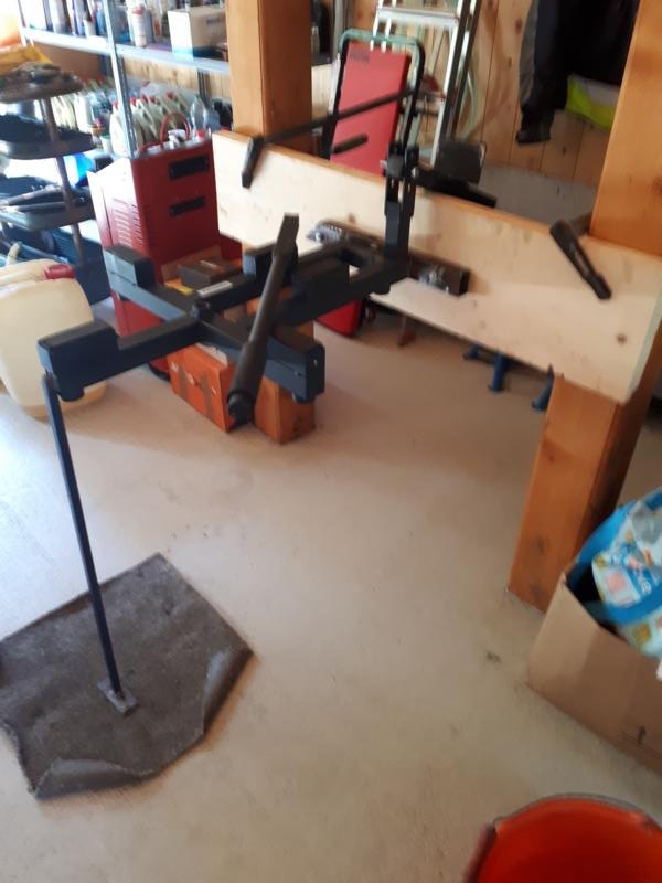

Für zu Hause in der Werkstatt habe ich mir ein Reifenmontiergerät aus Polen, den Olimax Motor zugelegt. Kostet um die 200€.
Es wird als Bodenmontagegerät ausgeliefert. Für die harten Reifen ist es so aber untauglich zur Montage.
Habe mir eine Wandmontage und einen Stützfuss dazu gebastelt. So ist es einen echte Erleichterung, und schon fast professionell.

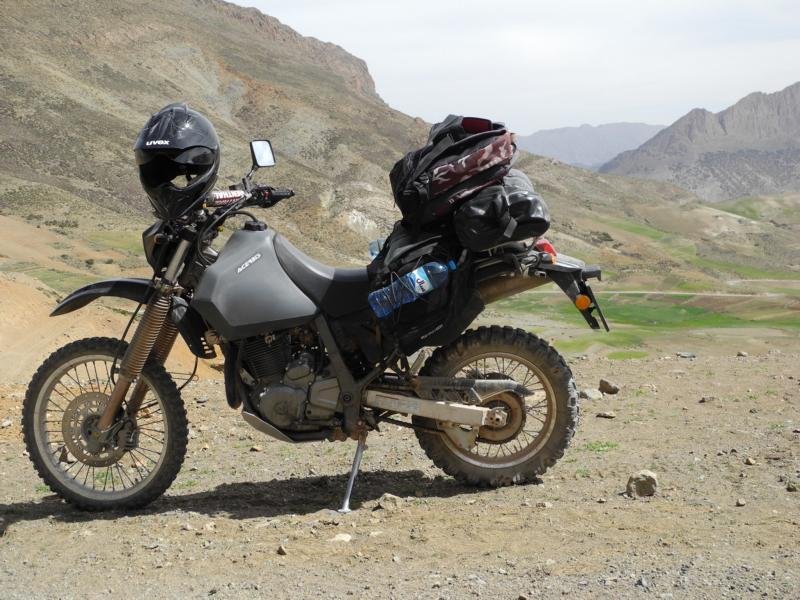

Als Enduro/Adventure Reisende sind wir ja meist mit leichtem Gepäck unterwegs.
Ich habe eine Ortlieb Tasche, die mittlere Größe und von SW-Motech so ein Saddlebag.
Da diese Satteltasche vor der Gepäckrolle auf der Sitzbank liegt schränkt sie die Bewegungsfreiheit doch etwas ein.
Deshalb habe ich mir überlegt, anstatt dieser auf zwei Softbags seitlich umzurüsten.
So war bisher meine Gepäckaufteilung. Der Rucksack obenauf ist natürlich am Mann.
Hat jemand Erfahrung mit diesen Dingern vom US-Markt, oder gibt es sowas schon in Europa?
