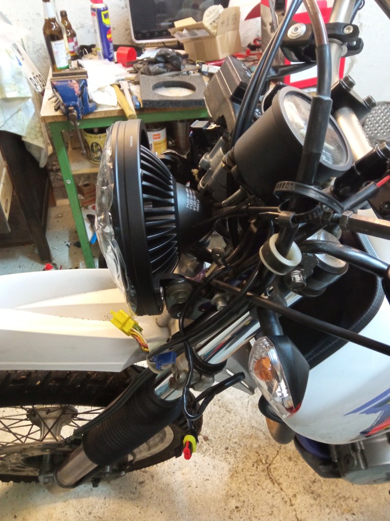

Ich würde ja gerne neues Berichten, doch leider ist der Lampenhalter immer noch nicht komplett angekommen :evil:

So es ging weiter:

@mad Ass: sieht gut aus!
@blue-dakar: die Kabel sind dafür unterdimensioniert, für die LiMa wird’s auch grenzwertig wenn noch andere Verbraucher am Netz hängen...
