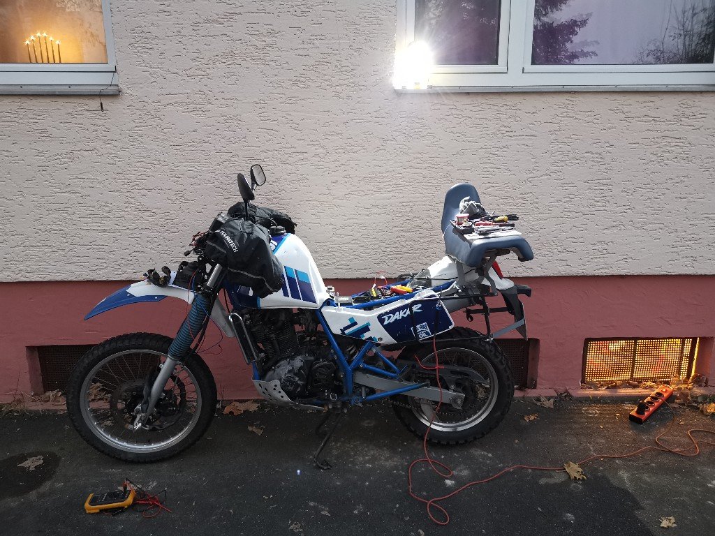

Hatte bei der "Endmontage" leider keine Bilder gemacht. Erstens nicht dran gedacht und zweitens musste ich mich beeilen, bevor wegen den Temperaturen die Finger abfallen.

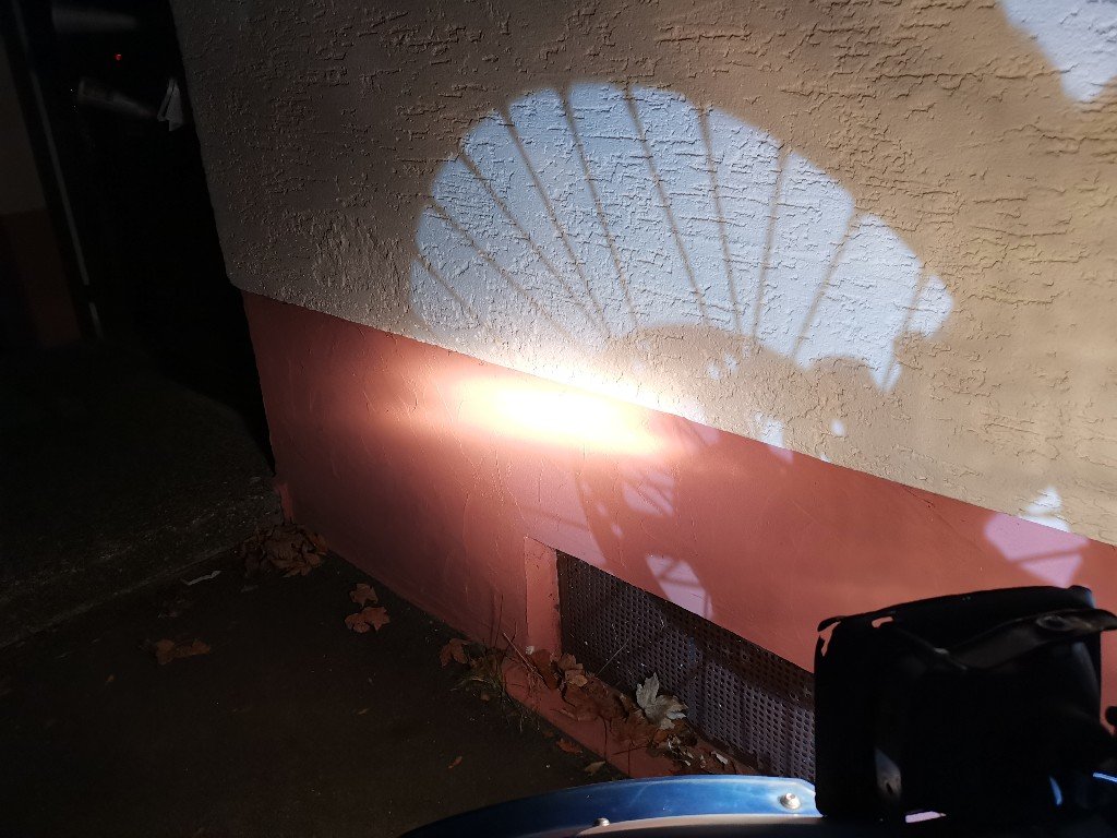

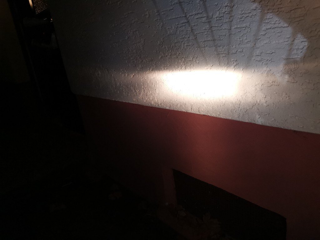

Ich versuche es mal so zu beschreiben. Habe mir zum Testen erstmal nur das Abblendlicht vorgenommen. Wer denkt, die 6,3mm Flachstecker passen auf die H4 Lampe, den muss ich leider enttäuschen. Diese Anschlußzungen haben nämlich 8 mm
. Man könnte die jetzt runterfeilen, Frage ist nur, ob die Glühwendel die Vibs so toll finden.

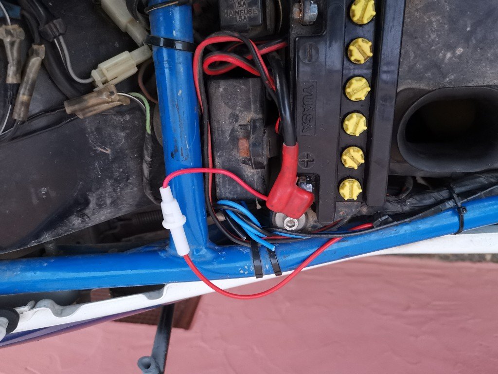

Also Planänderung. Ich habe nun den weißen Draht, der das Abblendlicht schaltet, getrennt und beide Enden mit 6,3ern Flachsteckern versehen und mit Schrumpfschlauch isoliert. Den Draht, der von der Lenkerarmatur kommt, habe ich auf die Relaisspule gesteckt (es wird der Plus geschaltet). Die andere Spulenseite liegt direkt auf Minus der Batterie (Anschlüsse 85 und 86).
Auf Anschluß 87 des Relais (das ist der NO-Kontakt) habe ich den Batterie Plus angesteckt (über 8AT Sicherung). Der Stecker der zum Leuchtmittel geht, steckt auf 30 (Kontaktmitte, Com).
Das hat den Vorteil, dass bei nicht geschaltetem Relais, der Plus nicht auf dem eigentlich freien 87a (das ist der NC-Kontakt) anliegt. Man müsste diesen Anschluß sonst isolieren.
Das Relais habe ich einfach mit Kabelbindern mit an den Kabelwust geschnürt.
Nicht schön, aber ein zweckdienliches Provisorium. Dürfte seeehr lange halten. Vielleicht gar nicht so schlecht ohne Bilder
Ach ja, umstecken läßt sich das auch recht einfach.
Die beiden Stecker runter vom Relais und mittels Verbinder direkt zusammen gesteckt, einen Schlag Isoband drum und fertig.
