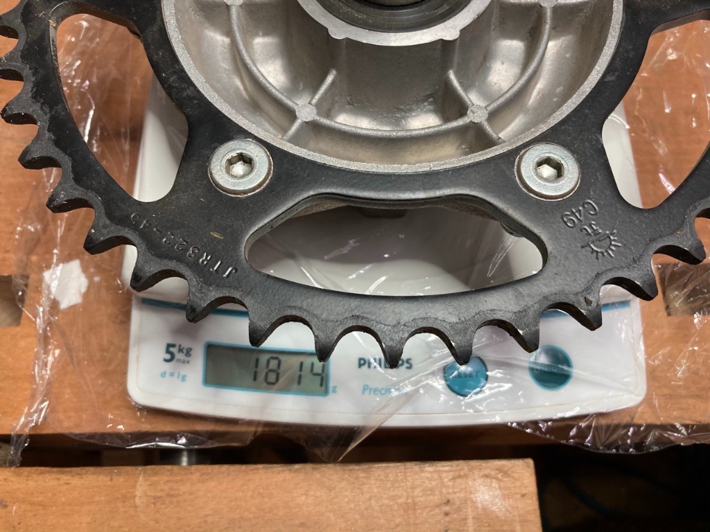

Rein Informative Info,
die Hinterradnabe der 46er gewogen ohne Ruckdämpfer, mit montiertem 45er Stahl Kettenblatt, Spacer und Buchse :mrgreen:
P.S.: Waage ist nicht geeicht... :D

Das sieht mir eher nach einem Kettenradträger als nach einer Radnabe aus. Leihenhaft beurteilt.

DROldie hat geschrieben: 15 Feb 2021 20:32 Rein Informative Info,
der Kettenradhalter der 46er gewogen ohne Ruckdämpfer, mit montiertem 45er Stahl Kettenblatt, Spacer und Buchse :mrgreen:
War bezogen auf Hasi’s Post bezüglich Gewichtseinsparung.
Der Laienhafte Einwand war berechtigt :wink:

erstmal Danke für das Bild mit der Waage und dem Tip zum Thema Ruckdämpfer :-)
Ich glaub mein Kettenradträger allein wiegt schon so viel wie deiner mit K-Rad.... :shock:
