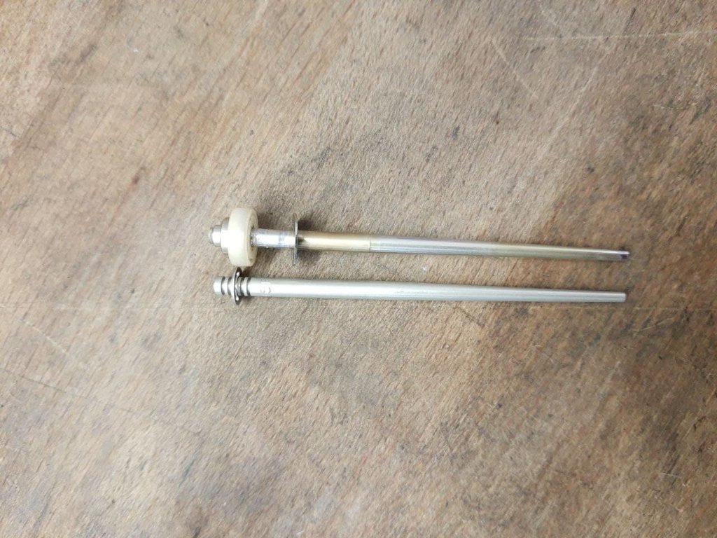

Der notwendigen Nachbedüsung wollte ich mich nun widmen. Als ich dann den Vergaßer offen auf der Werkbank hatte, viel mir folgende Düse(?) in die Hände.
Auf der Explosionszeichnung im Handbuch kann ich diese leider auch nicht wieder finden. Weiß jemand wo die hin sollte?

Den Gleichdruckvergaser der Sp43 kenn ich nicht so gut, aber ich tippe mal auf eine Luftdüse von vorn am Luftzulauf, oder evtl. Chokedüse. Wird offenbar in einen Kegelsitz eingedrückt/geschlagen und sollte nicht rausfallen können, möchte man meinen...

Also diese Art von Düse ist garantiert nicht in einem original BST Vergaser verbaut.
Da sind alle Düsen geschraubt und haben andere Formen.
Eventuell hat da ja ein Vorgänger versucht diese Düse, wie Hans schon schrieb, in den Vergaser zu implantieren, was wohl schiefging...
Es handelt sich doch um einen originalen Vergaser? Der BST40 hat oben eine runde schwarze Kappe als Abdeckung aufgesetzt.

Leider habe ich nicht so viele Fotos gemacht wie ich hätte sollen, aber die beiden Düsen, die auf der Einlassseite unten eingefügt sind (links gepresst, rechts mit Schlitz und Gewinde(?)), sind beide noch vorhanden.
Die schwarze Kappe hat er drauf, sieht man ganz schlecht auf dem beigefügten Foto :roll:
Der Vorbesitzer meint, dass er nichts am Vergaßer gemacht hätte :?:
Erwähnenswert wäre evtl. noch, dass ich die Düse unten in der Schwimmerkammer gefunden habe.

Die Düsen die da sein müssen sind ja an ihrem richtigen Platz.
Meiner Meinung nach lag die einfach nur da so rum in der Schwimmerkammer.
Aber zum Vergaser gehört die nicht.
Stell die als abschreckendes Beispiel in dein Regal... :lol:

Auf der Einlassseite sind 2 Löcher, vielleicht stammen sie daher?

Glaube ich nicht. Aber die HD fehlt, ich sehe die Düsen Nadel. Aber das weißt Du sicherlich.

Hauptdüse habe ich natürlich eingeschraubt. Frage ist nur, ob es die aussreichend große war. Soweit bin ich leider mit dem Testen noch nicht gekommen. Die beiden einlasseitigen Düsen sind noch drin und fallen daher als Quelle aus.
Weiterhin habe ich ein Problem mit der Vergaßernadel vom Dynojet Kit. Da bin ich mir nicht sicher, ob ich die richtige Nadel geschickt bekommen habe - und auf welchen Ring diese zu setzen ist. Alte und neue Nadel haben nämlich die gleiche Größe und evtl. hat sich ein Vorbesitzer schon daran versucht. Bild hängt an, aber da wollte ich noch mit Hessler sprechen sobald ich mal in der Telefonlotterie gewonnen habe und durchkomme :?
Ich habe heute mein DynoJet bekommen (noch nicht eingebaut und getestet). Laut Beschreibung soll der Clip in die 4te Kerbe von oben. Bei mir sind 3 Hauptdüsen dabei, 150, 155, 160.
Die 150iger HD bei original Auspuffanlage mit Original- oder Zubehörluftfilter
Die 155iger HD bei offenner Auspuffanlage mit Original- oder Zubehörluftfilter oder
Die 155iger HD bei original Auspuffanlage mit modifiziertem Original- oder Zubehörluftfilter
Die 160iger HD bei offener Zubehörauspuffanlage oder modifizierter original Auspuffanlage mit modifiziertem Original- oder Zubehörluftfilter
Weiterhin wird empfohlen die LLGS komplett reinzudrehen und 2 1/2 Umdrehungen wieder raus.
Wie gesagt, sind alles Angaben vom Papier ohne Gewähr.

Das mit dem Dyno Jet kit wird wohl nichts. Angeblich habe ich einen seltsamen Vergaser verbaut, der wohl gedrosselt konfiguriert ist und mit dem Kit dann vorne und hinten nichts stimmt. Ich würde das Experiment hier auch abbrechen wollen und einfach das Mopped anständig nachbedüsen. Wenn möglich, würde ich gerne den neuen Twinair Luftfilter drin lassen - falls das aber keinen Sinn macht, rüste ich auch den zurück.
Momentanes Setup:
HRT - Endtopf
HRT - Krümmer
Bohrung im Luftfilterkasten 3cm Durchmesser
Schnorchel entfernt aus Luftfilterkasten
Twinair Luftfilter statt originalen verbaut.
Vergaser:
LLD - 2,5 größer als das original - ist mir leider momentan entfallen und schaue ich alsbald nach.
HD - 155 (original war eine mit 140 drin)
Nadel - gleiche wie aus dem dyno jet kit. Zu sehen auf den Bildern hier.
LLGS - komplett reingedreht und 2 1/2 Umdrehungen wieder raus.
Resultat
Zündkerzenbild - siehe Bilder
Fahrverhalten - gefühlt weniger LEistung bei erhöhter Lautstärke
Bei Gaßwegnahme schnattern/klatschen am Auspuff mit gelegentlichen Fehlzündungen
-> Läuft wohl zu Mager :idea:
