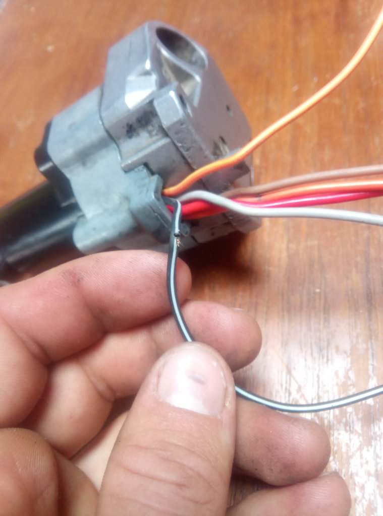

Als ich das Zündschloss wieder montieren wollte und schon eine paar Telefone gemacht habe um eine CDI zu organisieren dachte ich mir komm mess noch mal. Und beim messen der mittleren Kabel, also diese mit dem Wiederstand fand ich es merkwürdig, dass ich nicht ständig kontakt hatte. Beim ersten mal ausmessen hatte ich wunderbar Kontakt.
siehe da an der Stelle wo der Kabelbinder war konnte ich einen Bruch finden. :mrgreen: :mrgreen: :mrgreen:
Jetzt ist mein Problem behoben und sie springt wieder zuverlässig an.

pädii hat geschrieben: 12 Mai 2021 08:27 Kann es sein, dass die Kabel O/Y und B/W nur für das Starten gebrauch werden und anschliessend nicht mehr wenn sie läuft kann das sein?
Wenn O/Y mit B/W verbunden wird, geht die Karre aus.
Wenn B/W defekt ist hat das eigentlich nur zur Folge, dass der Motor nichtmehr übers Zündschloss abgestellt werden kann. Ich kann die Euphorie daher leider nicht teilen, sorry...

Sorry, ich hab zu schnell geschossen. Ich dachte es ginge um eine alte DR, insbesondere weil bei denen das Zündschloss oft ne Macke hat. Bei der SP46 ist ein defektes b/w Kabel definitiv die Ursache des Fehlers- da würd BW mit BY verbunden um die CDI „zu aktivieren“, also genau andersrum als bei den alten Modellen.
Sorry für die Verwirrung.

dachte ich mir irgendwas ust merkeürdig an deiner Aussage. Vor allem weil das die Ursache war und jetzt alles funktioniert. :wink:
Kann es sein, dass die Kabel O/Y und B/W nur für das Starten gebrauch werden und anschliessend nicht mehr wenn sie läuft kann das sein? Weil dies würde Sinn machen, wesshalb meine DR beim fahren keine Probleme verursachte.
kannst du mir das auch noch erklären wesshalb das so war?
