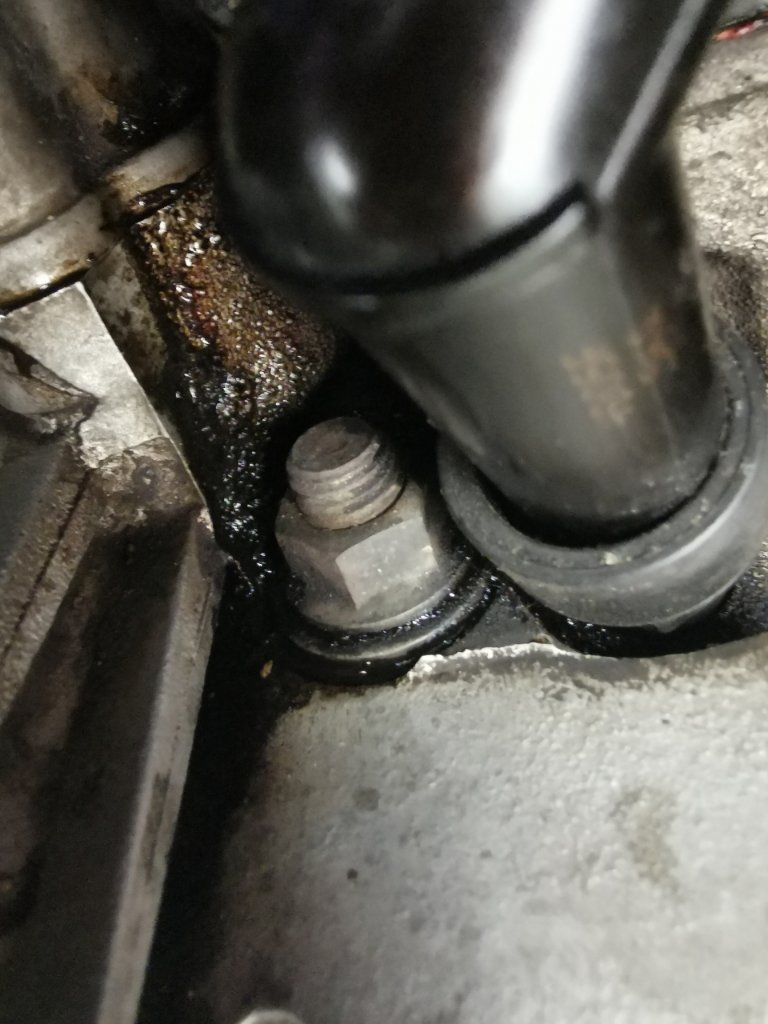

Hallo allerseits,
für den TÜV habe ich meiner immer schon sehr verölten DR 600 eine Motorwäsche verpasst. Nach der ersten Ausfahrt ist mir danach aufgefallen, dass sich extrem viel Öl am Stehbolzen sammelt. Es scheint als käme das Öl von der Dichtung des Zylinderkopfdeckels.
Reicht es diese zu erneuern oder gibt es erfahrungsgemäß andere Problemstellen die im selben Zuge ebenfalls gecheckt/ erneuert werden sollten um das siffen zu beenden?

Hallo Rüdiger,
ob 600er oder 650er sollte egal sein. LÖSE erst mal alle Schrauben/Bolzen das sie eine los, sind... lso minimal Luft haben, dann alle IN DER VORGEGEBENEN Reihenfolge MIT Dehmomentschlüssel korrekt anziehen. Soll heißen, Schlüssel ansetzen und behutsam OHNE abzusetzen einer Drehbewegung anziehen bis zum Auslösen des Dremoschlüssels. Wenn es dann immer noch ölt... ab mit dem Köpfchen und neu abdichten.

Hi Peter,
danke für den Tipp aber bei der 600er muss man soweit ich weiß eh den Deckel abnehmen um an alle Stehbolzen zu kommen. Das heisst die Dichtung erneuern muss ich in jedem Fall.

Da ist keine (feste) Dichtung. Flüssigdichtmasse wie Dirko o.ä. verwenden...

Ich würde beide O-Ringe unter den Ventileinstelldeckeln tauschen, die Wellendichtringe der bei den Dekowellen und die Flüssigdichtung der Zylinderkopfhaube neu machen mit Loctite 574.
Das lässt sich außen abwischen und dichtet viel besser, als Dirko, so meine Erfahrung.
Beilagscheiben sind an 2 Zylinderhaubenschrauben und an den beiden äußeren Stehbolzen. Die dichten ggf auch ab und könnten erneuert werden.
Dann passt das wieder. Eine Zylunderhaubenschraube bleibt drin! Die Zylinderhaubenschrauben nur bei OT! lösen und nicht zu fest anziehen!
