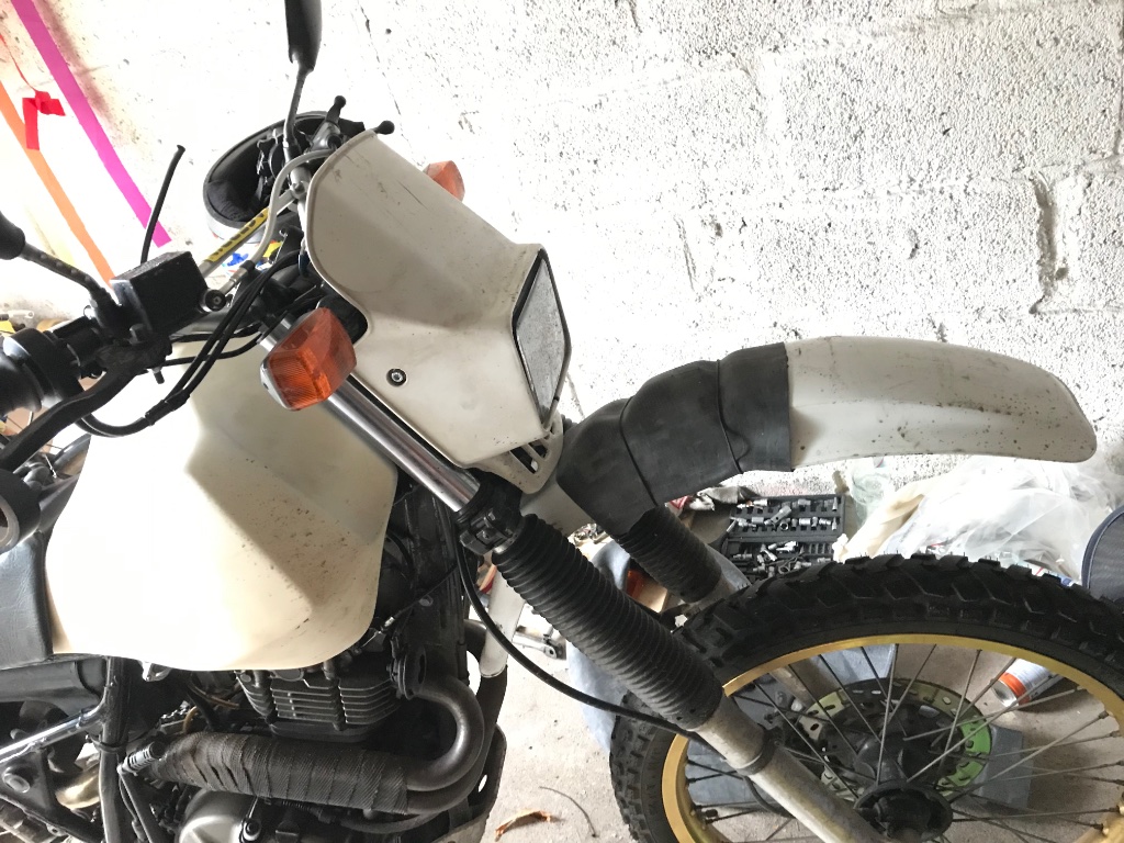

Ich könnte mir vorstellen, das Klarlack-matt für etwas Abhilfe sorgen könnte. Zusätzlich einen schwarzen Streifen ( Kunststoff-matt )
unter den Scheinwerfer kleben. Durch dessen Neigungswinkel kann man den Lichtkegel beeinflussen.
Du weißt ja, Probieren geht über Studieren.
Re: newbie fragen dr600s
Ich hab zwischen Kotflügen und Gabelbrücke bei den beiden vorderen Schrauben jeweils 2-3 Unterlegscheiben extra drin.
Verhindert das dann das Blenden/Reflektieren am Koti komplett, bzw. reduziert es auf ein erträgliches Maß? Wenn ja die einfachste Lösung!
Wenn ich das richtig verstanden habe, sitzt dadurch der Fender etwas tiefer und bekommt weniger Licht vom Scheinwerfer.
Jaein, also relevant ist die Änderung des Winkels vom Kotflügels und weniger die paar Millimeter "Tieferlegung". Der "kippt" dadurch ein paar Grad nach vorn.
Ich war zufrieden, wobei ich eine andere Lampe und einen anderen Kotflügel hab. Wie viel es bei DR32 bringt kann er nur erproben (was eine Arbeit von wenigen Minuten ist, er hat also nicht viel zu verlieren).
Hi Tomas,
meine Frage bezog sich auf:
Hätte ich zitieren sollenDR500 hat geschrieben: 03 Dez 2021 09:11 Ich hab zwischen Kotflügen und Gabelbrücke bei den beiden vorderen Schrauben jeweils 2-3 Unterlegscheiben extra drin.
Aber jetzt weiß ich es Motorradbezogen
OK! Das der Koti sich weiter nach vorne/unten neigt wenn einseitig unterlegt wird war klar. Ist halt wirklich sehr von den individuellen Teilen, Koti, Lampe und so abhängig.DR500 hat geschrieben: 03 Dez 2021 13:51 Jaein, also relevant ist die Änderung des Winkels vom Kotflügels und weniger die paar Millimeter "Tieferlegung". Der "kippt" dadurch ein paar Grad nach vorn.
Mal schauen was bei DR32 die beste Lösung wird.
etwas pragmatischer..lappen aus m alten schlauch rangespannt. ich werde es erstmal so versuchen.
der koti steht wohl tatsächlich vorn etwas höher als der blaue. viel luft zum kippen zum zylinder ist da aber nicht. die originalen 4 distanzstücke zw. gabelbrücke und koti haben 2 unterschiedliche längen. wenn ich vorn die langen hinstecke neigt sich der koti vorne weiter nach unten, dabei stößt er aber hinten an den zylinder. daher hab ich die kurzen distanzen nach vorn gepackt mit dem resultat, dass der koti vorne höher steht. ich bekomme das schon irgendwie hin, wollte nur mal nachgefragt haben, ob andere mit weißem kotflügel ähnliches problem haben. bei fernlicht ist es ganz schlimm, man hat eben im unteren augenwinkel eine so helle lichtquelle, dass die eh dunkle straße helligkeitsmäßig nicht mehr gut vom auge erfasst werden kann.
eine "snap on" lösung find ich für mich am besten, weil ich häufiger im hellen fahre, wie wahrscheinlich die meisten hier.
Ist das denn der originale 600er Fender?
Wenn man sich die Galerie anschaut sind da nämlich etliche 600er bei denen der anders sitzt und etwas anders geformt ist.
Ist nur immer blöde zu sagen wenn nicht zwei Mopeds nebeneinander stehen um es zu vergleichen...
ja, ist ein originaler. viele stecken sich den 2-teiligen der dakar dahin… den ich persönlich aber zu klobig finde.Der Dreisi hat geschrieben: 03 Dez 2021 17:51 Ist das denn der originale 600er Fender?![]()
grad mal ne runde gemacht. geht schon in die richtige richtung. ich werd die bessgten distanzen unterm koti nochmal umdrehen und guggn, ob es nicht doch irgendwie passt, vllt mit etwas hitze im bereich des zylinders. hätte den effekt wie herr dr500 es vorschlug. ein schmales stück hitzefestes tape am reflektor, der nur den koti bereich etwas abdunkelt, probiere ich auch noch. bin vielleicht etwas penibel, aber im dunkeln möchte ich, so gut es eben geht, systembedingte optische störfaktoren beseitigen.
