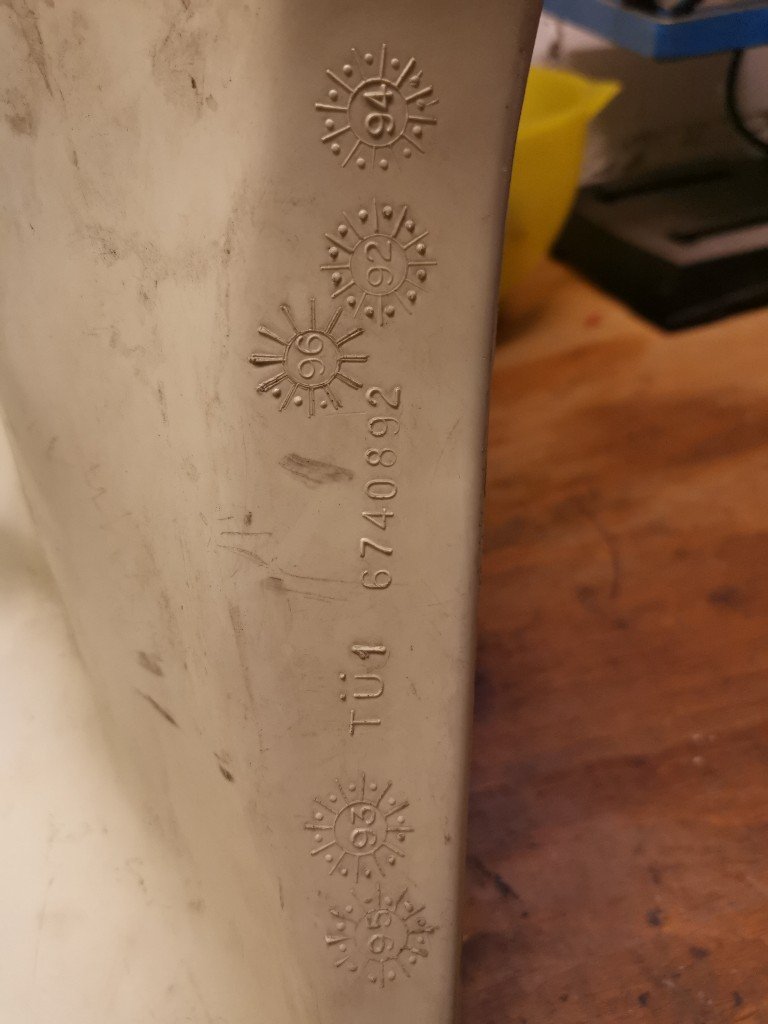

Stefan, ich habe ein Teilegutachten von Züblin für den 613. Von Büse auch für Tanks. Kommt drauf an, ob die eingeprägte Nummer passt. Den den ich liegen habe, ist für die R.

Der 20l Tank für die SP46 hat die Nr. 11/S/007084/00.

Mein Tank hat ne andere Nummer.
