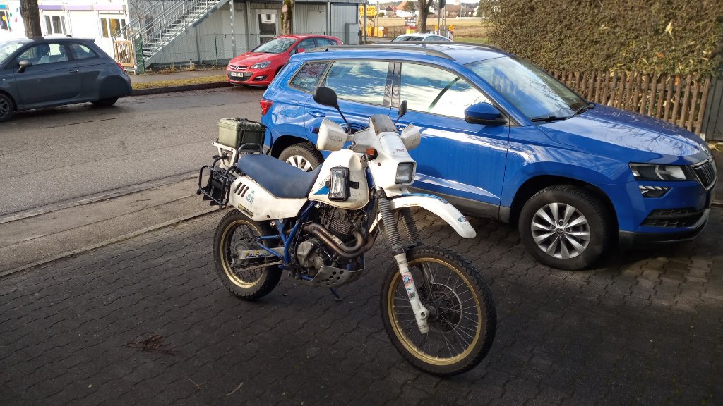

Frage in die Gemeinde: Ich habe einen Edelstahl Krümmer an meiner Kiste. Es geht mir unendlich auf den Keks, dass ich für die Demontage den Steuerkettenspanner ausbauen muss. Anders geht der Krümmer nicht runter. Wer konstruiert so einen Mist?
Ich habe nie einen Originalen gehabt und frage mich, ob es bei diesem auch so eng zugeht.
LG Knorri
Beiträge: 6002
Re: DR 600S Originalkruemmer....
Verstehe ich gerade nicht. Hast Du mal ein Bild? Zur Krümmerdemontage den Steuerkettenspanner abbauen :shock:?
Ja. Wie es da steht. Der Krümmer geht nicht raus, ohne den Steuerkettenspanner auszubauen.
Deswegen meine Frage: Geht das beim Originalkruemmer ohne Ausbau des Steuerkettenspanners ?
Auf dem Bild sieht man den Krümmer ganz gut. Und es liegt nicht am kleinen Hitzeschutz, dass er so nicht abzubauen ist.....
Knorri
Gelöschter User hat geschrieben: 12 Dez 2021 18:46 Auf dem Bild sieht man den Krümmer ganz gut.
Und das Moped sieht man auch ganz gut. Und was man da so sieht, sieht richtig gut aus Bild.
Danke!
Das war der Start zur Wuppenduro in diesem Jahr. Da waren wir beide noch sauber.....
Nach den zwei Tagen waren wir beide eingesaut und krumm.
Jetzt mache ich alles wieder schick, und dabei geht mir der Krümmer auf den Sack.
Es ist genau so: bei dem ganzen Gezerre zerkratzt du dir alles.
Knorri
