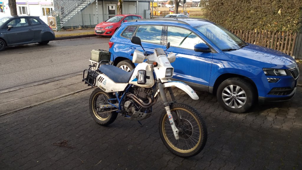

Da liegt ein Mopped im Dreck, bei dem mich der Gepäckträger aber mal sehr interessiert!
Gibt es da mehr Informationen zu?
Gerne in einem neuen Fred oder PN.
Ich muss ja vorsichtig sein......
Knorri.
Beiträge: 5913
Re: Ölwechsel und Kettenkitwechsel
Ich glaube der ist für Givi Koffer und das der Stoni noch einen hat und auch loswerden möchte.
Hatten ihn erst letzt an meine Dicke angehalten, also die SP41. Kann halt nicht sagen, ob die Aufnahmen gleich der SN41 sind, aber ich denke schon.
Das ist ein Givi oder Five-Stars Träger. SP41 und SN 41 sind m. W. gleich. Die Strebe zu den Fussrasten ist abgesägt.
Die Strebe passt Original nicht. Man bräuchte ein Stück Flacheisen, damit es verschraubt werden kann. Ist problemlos nachzurüsten. Ohne schweissen.
Es gibt 2 Ausführungen. Einmal links schmal, rechts breit und einmal links und rechts breit.
Die Aufnahmen für die Givi Koffer gibt's nachzukaufen.
Eine hintere Querverstrebung für die br
eite Variante habe ich noch daheim.
DR500 (18 Jan 2022 09:38)
So sieht die andere Seite aus. Ich habe an solche Träger rechts einen 20 Liter Benzinkanister und links 2 x 10 Liter Wasser gehängt. Allerdings mit der jeweiligen Strebe nach vorne.
