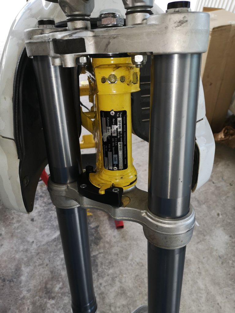

Hallo, da ich meine Sp 45 auf eine WP43 mit 320mm Bremse umgebaut habe und momentan noch eine sp 44 ebenfalls mit einer WP43 aufbaue kann ich mit ein paar Bildern und Infos mein Senf dazu geben.
Der Lenkschlossadapter : Der Bolzen vom Ktm Schloss musste ich auf der Drehbank neu drehen weil der originale natürlich zu kurz war.
Re: usd gabel
Der Lenkanschlag Adapter
Leider habe ich keine Bilder vom Gabelschaft gemacht.
Um die WP43 Gabel in die Dr 650 einzubauen musste ich den originalen Dr Gabelschaft in die WP43 Gabelbrücke einpressen.
Der WP43 und der DR Gabelschaft haben unten den gleichen Durchmesser. Darüber hinaus war notwendig den Dr Gabelschaft oben etwas zu kürzen und das untere Gewinde abzudrehen.
Eine Adapterhülse war an der oberen Gabelbrücke auch notwendig.
Die Lager sind die von der DR 650 geblieben.
Das ganze habe ich erstmal auf einen Rahmen gebaut den ich noch über hatte, als soweit alles passte ging es an meine Sp 45.

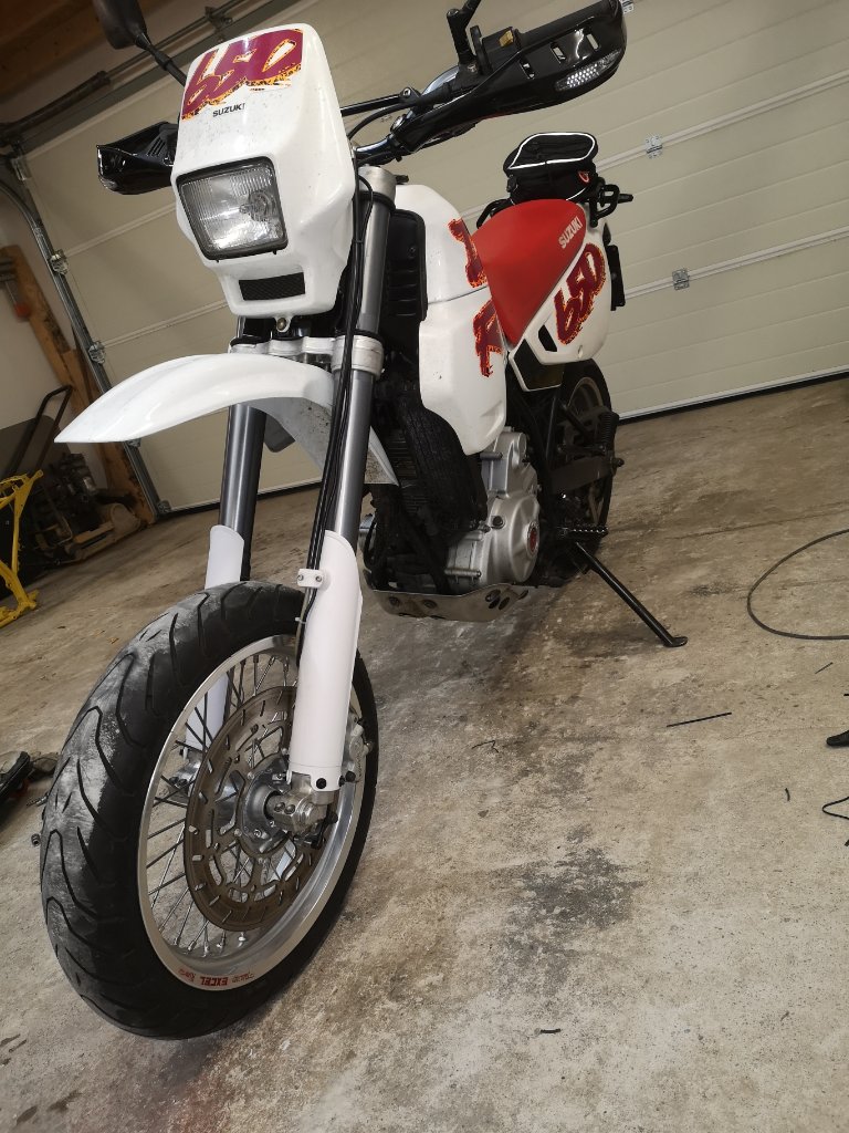

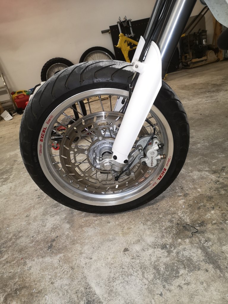

Re: usd gabel
Scheinwerfer und Tacho
Die Brembo Bremse hab ich komplett von der Ktm übernommen
und Felge habe ich auf die Ktm Nabe umgespeicht.
