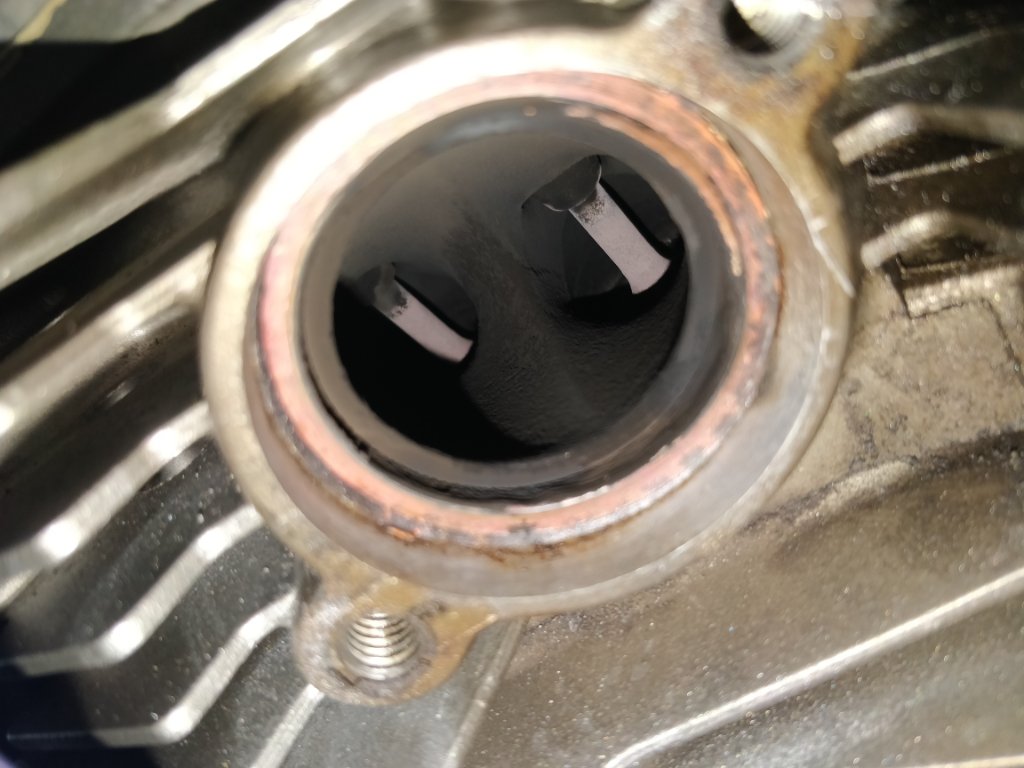

Moritz650SE hat geschrieben: 05 Apr 2022 11:51 ............Das nervigste am SetUp ist momentan fast das laute Nachknallen, ......... Meine Karre läuft eigentlich sehr fett.........
knallen beim Abtouren deutet auf zu magere Abstimmung
oder einen undichten Krümmer - Schalldämpfer Übergang hin

Falschluft, schlecht sitzender bzw gerissener Lufi und undichtes Auslassventil wurde auch passen

Hier ein Bild meiner Auslassventile, eventuell kann man da ja etwas deuten. Lufi sitzt ordentlich und eigentlich habe ich den ganzen Abgas- und Ansaugstrang überholt. Meine Ventildeckelabdichtung sippt anscheinend etwas, aber daran wird es denke ich nicht liegen. Irgendwo muss ja das kleine Problem liegen, sie knallt aber schon seit dem Kauf vor über 2 Jahren so, wurde nur durch den Leo noch lauter. Dazu hänge ich mal noch meine Kerzenbilder.
MfG
