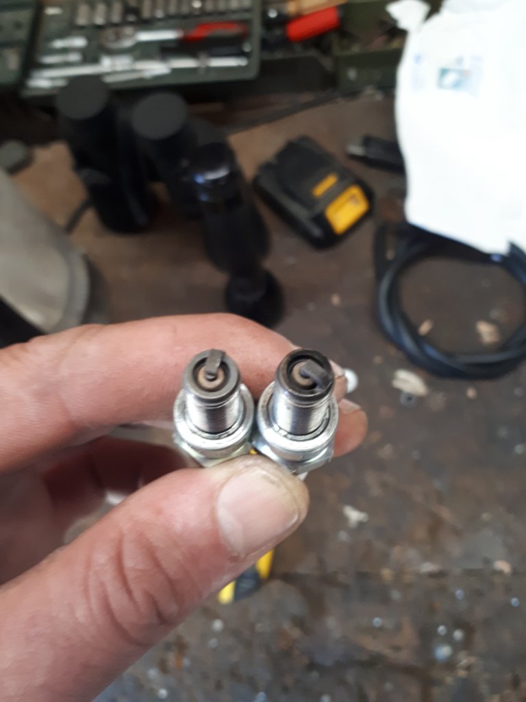

Hat jemand von euch schon diese Phänomen ereilt !?

Ja, sieht bei meiner genau so aus. SP 43b
Habe mir einen Kerzentester bestellt um die Qualität und Stärke des Funkens zu prüfen, mit und ohne Stecker.

Naja mal kucken, hab die llg eine halbe raus und mal kucken wies morgen aussieht ! Irgendwas muss ja nicht funzen wenn beide einen Brennraum haben aber verschiedene Farben ! Würde mich sehr interessieren !

Die am Rand sitzende ist dunkler, weil kälter. Da kriegt der Kopf da die Wärme besser weg, weil er sie an den Zylinder abgeben kann. Ausserdem sind das ja nur nuancen.
Ausbrennen mit dem kleinen Gasbrennerchen, Bügelabstand einstellen, weiterfahren.

Ok , dann werde ich das mal beobachten

Finde auch, daß die vom Kerzenbild her gut ausschauen. Die von meiner Dicken haben in etwa die gleiche Farbe.
Der Hinweis vom Hans ist gut, hatte ich mir so noch keine Gedanken gemacht.

Ok ,hab gestern nochmal meine Kerzen kontrolliert nachdem ich ja die LLG eine viertel Drehung raus und sie da beide haben fast die selbe Farbe
