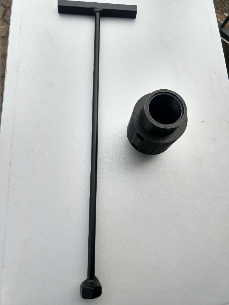

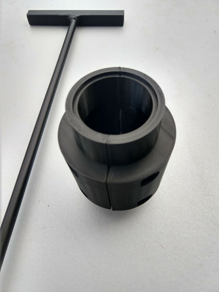

Hab mich mittlerweile selbst versorgt und die Werkzeuge nachgebaut bzw. gedruckt (kein Kommentar zu den SChweißnäten, es scheint zu halten
Hier die Druckvorlage
https://www.thingiverse.com/thing:4181538
Der Eintreiber passt perfekt über den Simmerring, die Aussparung schützt die Dichtippe.
Nachste Woche versuche ich mich am zusammenbauen
