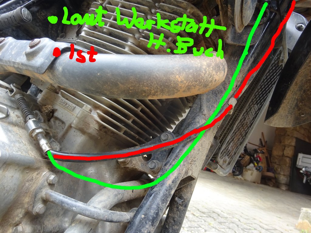

Ich habe den Verdacht, dass der Vorbesitzer meiner DR einen falschen Kupplungszug eingebaut hat. Dieser ist genau 100 cm lang (nur die schwarze Hülle gemessen, ohne den inneren Drahtseilzug), ist meiner Meinung nach viel zu knapp (knickt unten am Hebel der Kupplung stark ab) und verläuft nicht so wie im Werkstatthandbuch eingezeichnet.
Habe im shop von Stefan Hessler nach einer Länge gesucht aber nicht gefunden. Nur dass meiner (sp44) 5 cm kürzer als der für die sp46 ist.
Also, hier meine beiden Fragen:
1.) Wie lange hat mein Kupplungszug zu sein?
2.) Wie sollte er verlaufen?
Meiner ist 100cm lang (NEIN, NEIN meinen KUPPLUNGSZUG mein ich!) und verläuft so: (versuche mal ein paar Bilder hochzuladen)

Hier noch mal ein paar bearbeitete Bilder. In Grün der Soll-Verlauf laut meinem Werkstatthandbuch, in Rot mein Ist-Verlauf. Gerade unten an der Klemme vor der Kupplungshebel sieht man, wie gespannt und abgeknickt das ganze ist. Der Grüne Verlauf (laut W.H.B.) braucht viel mehr Weglänge (und damit einem längeren Kupplungszug), ist aber auch viel runder.
@minibootsmann: Auf der easy-Seite steht leider auch keine Länge. Ist dein Zug genauso verlegt wie meiner? Siehe die bearbeiteten Bilder, Rote Linie.
@Grumpyoldgerman: Es sieht auf deinem Bild so aus, als wäre dein Zug am Mantel auch nur 1m lang. Man sieht es ein bisschen schlecht. Ist so, oder?

p.s.: Ich nehme an, ich darf die Schemazeichnungen aus dem WHB nicht hier posten, oder? Sonst hätte ich die mal mit meinem roten Verlauf ergänzt, wäre übersichtlicher, wie auf meinen Fotos.

Du solltest ihn so verlegen, dass am unteren Teil der Zug gerade in die Hebelei läuft und du weder bei linkem noch rechtem Maximalanschlag des Lenkers zug drauf hast.
Ansonsten ist das WHB auch nicht der Weisheit letzter Schuss.
Ich habe meine Zug auch "kreativ" verlegt da ich einen höheren und breiteren Lenker drauf habe. Der originale Weg passt bei mir auch nicht.

Dein Kupplungszug ist falsch verlegt. Viel zu straff.und er gehört vor die Gabelbrücke und nicht zum Sitz hin.

Ich rechne jetzt mal laut nach: 1,5cm breiter (3cm/2) + 6 cm höher = 7,5 cm mehr Kabelweg was ich für den anderen Lenker brauche.
Habe gerade mal mit einem Draht die beiden Kabelwege verglichen, meinen falschen und der originalen, so wie du ihn beschrieben hast.
Ergebnis: Mein falscher Weg ist je nach Lenkereinschlag 5 - 10 cm kürzer. Also nehme ich an, dass ich beim Einbau des Lenkers (vor einem Jahr) unabsichtlich diesen Weg genommen habe, da er der einzige war, wie ich den Kabelzug rein bekommen habe.
Ergo: Ich muss jetzt halt einen Kupplungszug mit mindestens 110 cm finden.
