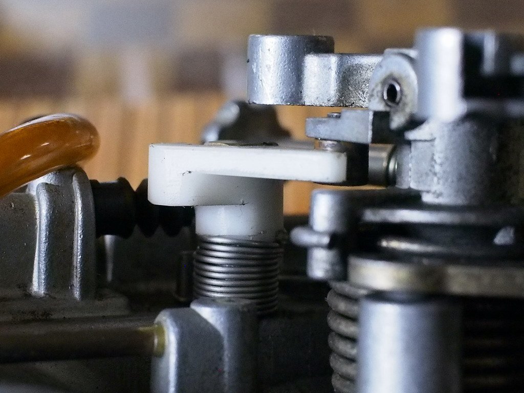

Ich habe mir eine dr 600 aus 89 besorgt.
Nun ist mir aufgefallen, dass am Vergaser scheinbar ein Teil fehlt? Ich hab’s euch auf dem Bild markiert. Laufen tut sie trotzdem - angehen ist aber nicht so ihre Stärke.
Bei mir ist nur der „Gummi Balg“ vorhanden, der Metallstift fehlt. Was macht der, ist der wichtig und wo bekommt man sowas?

Das sieht mir nach Beschleunigerpumpe aus, an der die Teile zur Betätigung fehlen.
Re: Fehlendes Teil am vergaser?

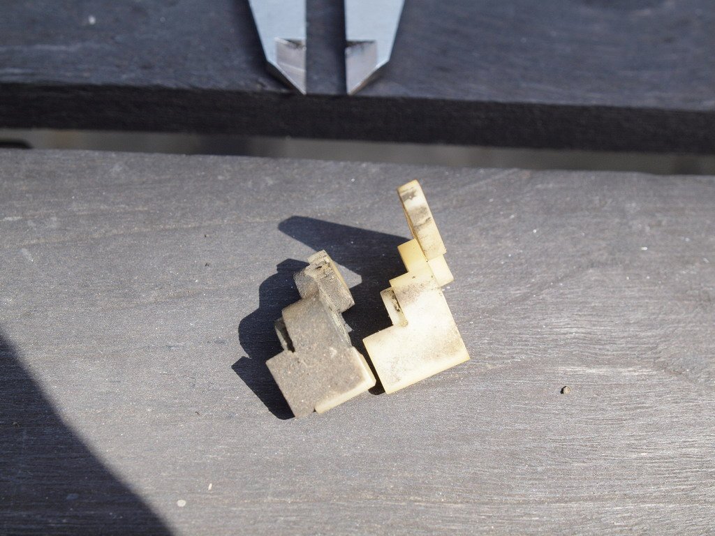

Der Plastikhebel der auf die Pumpenstange drückt scheint abgebrochen zu sein. Ich hab so einen schon mal aus POM nachgebaut, das ist eine ziemliche futzelarbeit. Da man die Beschleunigerpumpe nicht wirklich braucht, würd ichs einfach so lassen, und das Gas mit ein klein wenig Gefühl aufziehen.

@hiha: das Teil hat an meiner DR jahrelang bestens funktioniert!

Ah, DU warst das. Hast Du noch Fotos? Ich find keines mehr.

ich habe gestern Abend mal gesucht, aber nichts detailiertes gefunden. Ist ja auch schon wieder ein gutes Jahrzehnt her.
ich müßte aber irgendwo noch einen TM38 Vergaser liegen haben und könnte da evtl fotos von machen .. sodenn ich ihn finde..

ja das ist die Beyschleunigerpumpe, sollte schon funktionieren. Manchmal ist der Stift noch dran aber mangels pflege klebt der in der unteren Stellung fest musst mal die gummitülle runterdrücken ob er drin ist.

Und so ein Fitzelding hat der hiha "zurechtgefeilt"
Da kommt der Begriff Feinmechanik zum tragen!

Gedreht, gefräst, gebohrt, gefeilt. Aber ich sags gleich: Das war ein Einzelfall

Ne im Ernst, wie wird son Ding denn in Serie hergestellt, schnöder Spritzguss?

Zum selber basteln vielleicht ein 3D Drucker?
