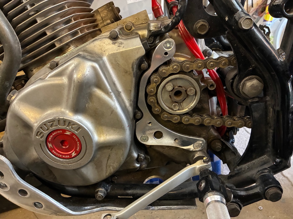

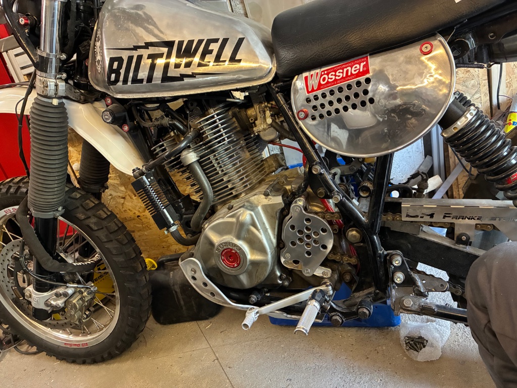

Re: Schutzabdeckungen für Kupplungs- u. Lima-Deckel
nach mehreren Jahren hab ich das Kettenfangblech vor einigen Wochen für mich selbst gelasert um es an meiner SP44 zu montieren.
Hat nicht 1:1 gepasst, wobei ich es mit Flex und Akkubohrer passend machend konnte. Insbesondere die obere Bohrung hat überhaupt nicht gepasst.
Des Blech befindet sich ziemlich mittig vor den Rollen der Kette. Die Kettenglieder selbst laufen hinter bzw. vor dem Blech, weswegen es nicht so knapp ist wie es wirkt.
Des Weiteren kann überlappt es nicht den Motordeckel. Ergo müsste sich dieser ohne Demontage des Kettenfangblechs demontieren lassen können (hab es nicht getestet).
So sieht das ganze komplett aus: Wenn sich 5 Interessenten (oder mehr) finden, würde ich ne Kleinserie aufsetzten.
