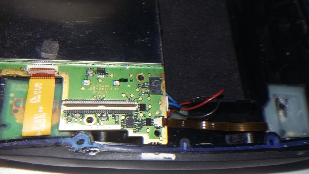

Hab hier mal ein Beispiel, ist von einem Garmin Navi.
rechts im Bild auf dem Board ist ein unbelegter dreipoliger Stecker ( Buchse ) hier wird der Accu angeschlossen. Die beiden äußeren sind die Betriebsspannung und der in der Mitte der Messanschluß für die Ladeelektronik. Weiter links siehst Du zwischen einem Rundloch und einer schwarzen Markierung ( Edding-Strich ) einen Widerstand. der sollte 0,1 -0,9 Ohm haben. Sicherungswiderstand. Weiter links ist ein IC, das die Accu-Ladung regelt.
Das ist jetzt nur ein Beispiel, denn ohne Schaltplan und Bauteilbezeichnungen und Spannungsangaben machst Du hier Garnichts.
