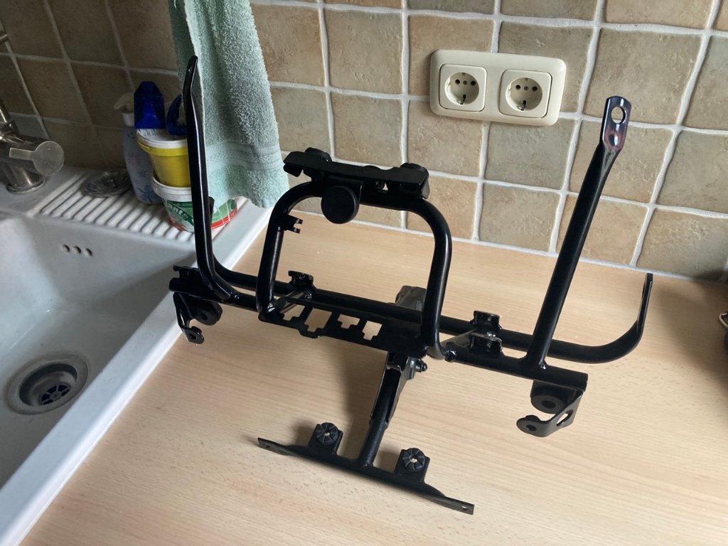

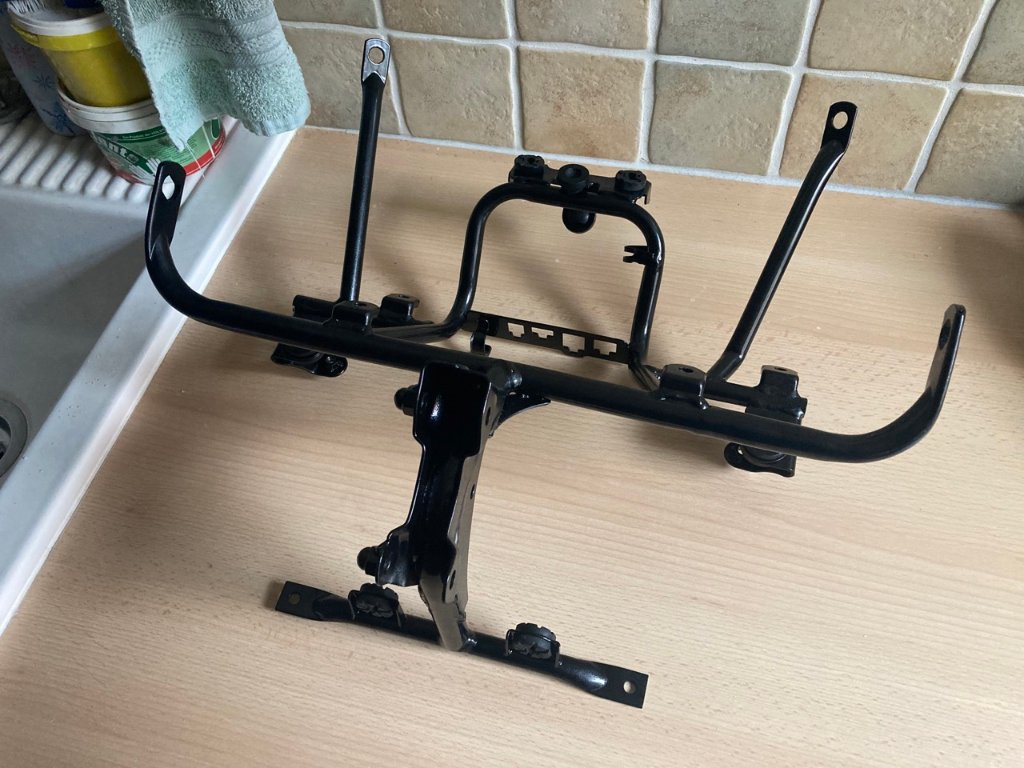

.... weil ich mal wieder was Neues für mich ausprobiert habe und es super funktioniert hat.
Ich habe mir so ein günstiges Pulverbeschichtungsgerät gekauft... gelbe Elektrobox + gelbe Pistole, selbst privat bezahlt, soll keine Werbung sein <- muss man heute als Admin überall dazu schreiben
Ich habe das Geweih meiner alten AfricaTwin damit gepulvert.... Ergebnis ist super, sowas hätte ich mit Lack bei dem komplexen Teil nie selbst hinbekommen. Durch die elektrostatische Aufladung zieht sich das Pulver in jede Ecke rein... Dann in den Backofen ca. 15 Minuten, abkühlen lassen und direkt verbauen (keine langen Trocknungszeiten wie bei Lack)....
Nur einen neuen Druckminderer muss ich mur zulegen, meiner ist scheinbar kaputt und regelt nicht mehr gut. Der Anfangsdruck ist immer zu hoch und ist dann schwer zu dosieren...
Auch da zeigt sicht der Vorteil des Pulverns. Wenn was schief geht, das Pulver vom Teil wieder mit Druckluft abpusten und neu pulvern
Ich pulvere in einer EuroBox bzw. das große Teil in einem großen Karton und das überschüssige Pulver kann man wieder in die Dose kehren...
Kann ich nur empfehlen bis jetzt. Privat ist man natürlich etwas limitiert. Das gepulverte Teil muss in meinen alten Backofen in der Werkstatt passen.... Rahmen, Schwingen und Felgen könnte also schwierig werden
Probehängen im Backofen, passt so gerade.... (am Teil ist kein Rost mehr zu sehen, sonder Fertan, welches da noch einwirkt...) Fertig... Viele Grüße

- Beiträge: 2351
Hi Thomas,
habe ich direkt bei Vevor gekauft. Aktuell 156 EUR, ich habe Ende letzten Jahres 118 in einer Aktion bezahlt.
Es gibt aber auch identisch aussehende Geräte bei eBay. Bei manchen (nicht allen Modellen) kann man hinten (wie bei Vevor) noch die anliegenden Volt einstellen. Habe aber die Mittelstellung genommen und weiß noch nicht wozu man das nutzt....
Einen Kompressor mit gutem Druckminderer braucht man auch.
Ich habe mir noch eine EuroBox umgebaut und mit Haken, die ich von außen drehen kann. So kann man Teile aufhängen und von außerhalb der Box dann beim Pulvern drehen.
Bei eBay habe ich noch temperaturfestes Klebeband und Silikonstopfen gekauft. Lagersitze, Gewinde usw. muss man abkleben / abdecken / zuschrauben, damit dort kein Pulver hinkommt.
Anbei noch Fotos der Box. Die Box dient gleichzeitig als Lager
Durch die 2 gekonnterten Muttern kann ich die Haken drehen und die Unterlegscheibe liefert die Masse an die aufgehängten Teile.
