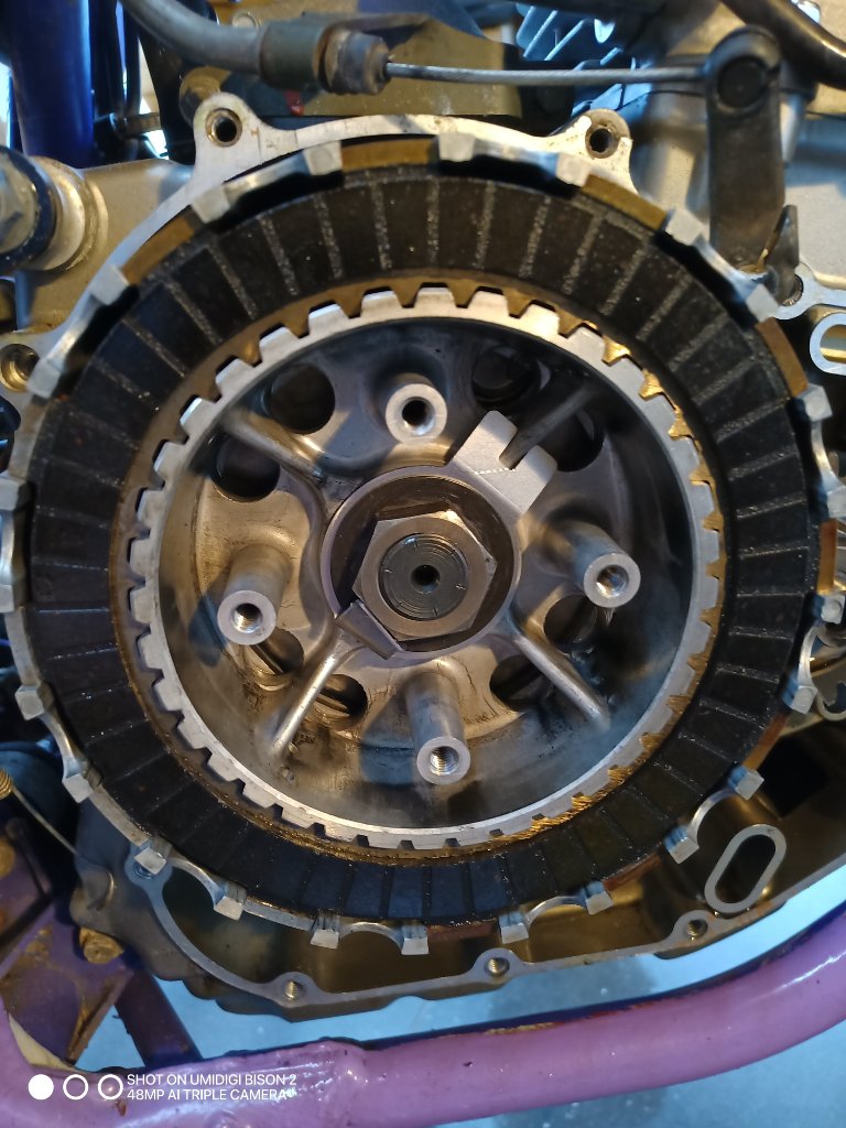

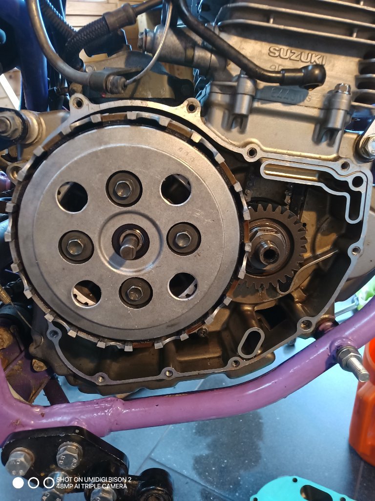

Hallo !
Ich hatte jetzt etwas Zeit, mich wieder der Kupplung zu widmen:
Die Kupplung habe ich noch einmal auseinandergebaut, und die einzelnen Bauteile gemäss Werkstatthandbuch nachgemessen:
1. Die Reibscheiben liegen alle im Soll - Bereich, nahe an dem Neuwert
2. Die Stahlscheiben sind alle plan
3. Die Kupplungsdruckfedern sind auch im Normalbereich
4. Das Kupplungsausrücklager läuft samtig und einwandfrei
5. Der Druckpilz sieht neuwertig aus
Um die Reibscheibe Nr. 15 auf Ebenheit prüfen zu können musste ich den Sicherungsdraht Nr. 13 entfernen, welchen ich nicht wieder eingebaut habe, da der sich beim Ausbau stark verformt hatte.
Ist das ein Problem ? - Ich glaube der dient nur dazu, dass die Nr. 12, Nr. 14 und Nr. 15 immer richtig herum montiert zusammen bleiben, wenn die Reibscheiben der Kupplung einmal getauscht werden.
Was mir auffiel ist, dass ich den Kupplungskorb nicht korrekt montiert hatte:
Bei genauerem Hinsehen zeigte sich, dass das grosse Zahnrad vom Kupplungskorb nicht genau auf der Höhe stand, wie das Primärzahnrad. Nur den Korb so einfach herunterdrücken reicht nicht. Ich habe den Kupplungskorb etwas gedreht, und dann flutschte dieser noch ein Stück tiefer, so, dass das Primärzahnrad und das große Zahnrad vom Kupplungskorb nunmehr richtig ineinander laufen.
Dann habe ich alles nach dem Handbuch wieder zusammengebaut, doch leider trennt die Kupplung immer noch nicht...
Auf die richtige Reihenfolge der beiden Scheiben mit der Nr. 2, und der Nr. 8 habe ich geachtet.
Jetzt fälllt mir eingentlich nur noch ein, dass ich vielleicht den Druckpilz nicht richtig im Seitendeckel montiert habe bei der Wiedermontage; gibt es da einen Trick, oder, wie kann ich mir sicher sein, diesen in der richtigten Position zu montieren ?
Oder habt Ihr noch andere Vermutungen ?
Herzliche Grüße von der Küste
Thorsten

Re: DR650SE Kupplungsprobleme
Hi Torsten,
Nr. 3,2 und 8 sind nicht eingelaufen? Ist bei der 350er ein Standardproblem, dann trennt die Kupplung nicht mehr, da äußerer und innerer Teil der Kupplung immer aneinander schleifen. ACHTUNG: Die Sicherungsmutter nicht zu fest anziehen!
Bei meiner 650 SE sahen die Teile auch nicht mehr so gut aus...
Prüfen ohne Ausbau:
Scheiben raus. Wenn sich der Korb komplett frei drehen lässt, ist alles ok.
Stahlscheibe 15 hat übrigens eine andere Dicke wie die anderen. Bei meiner Kupplung war diese Scheibe nicht mehr gut, aber die hast du ja auch geprüft. Ich hatte bei mir den Sicherungsdraht erneuert, aber sofern du ihn nicht verbogen hast, sollte man den noch mal verwenden können, sofern die beiden umgebogenen Enden noch einwandfrei sind...
Den Betätigungsmechanismus einfach so ausrichten, dass die Verzahnung auf der richtigen Seite ist...
Prüfen ohne Ausbau:
Zuletzt geändert von kallegerd am 18 Apr 2023 22:16, insgesamt 1-mal geändert.
Moin !
Nein, alle Teile sehen fast aus, wie neu.
Das Problem mit der Kupplung ist ja auch erst da, seitdem ich die Steuerkette, den Zylinderkopf , sowie den Zylinderkopfdeckel ausgetauscht habe; die Kupplung funktionierte also bis zur Beendigung der letzten Fahrt einwandfrei.
Zum Austausch der Steuerkette hatte ich ja die Kupplung demontiert.
Der Motor läuft jetzt einwandfrei, aber die Kupplung trennt nicht mehr.
Von daher kann es also nur ein Montagefehler sein.
