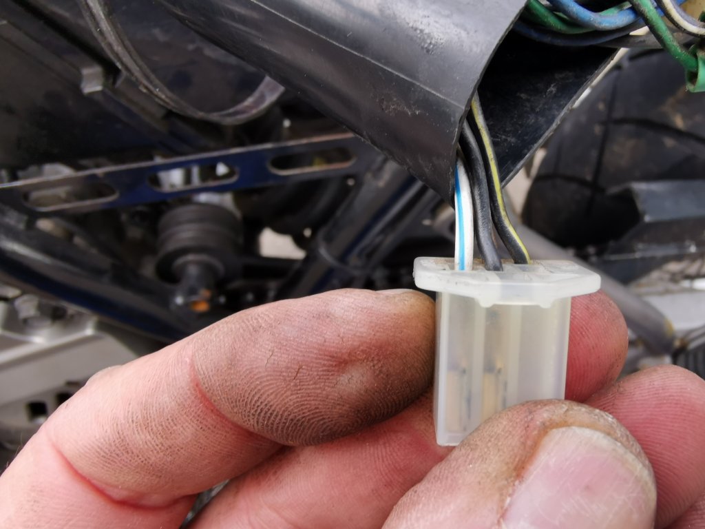

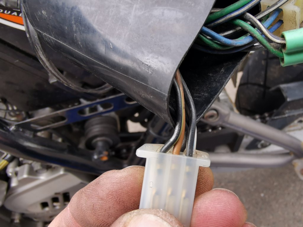

Nachdem ich die Bilder eingefügt habe, sagt edit, der eine schwarze hat nen gelben Streifen. Oder sieht das nur so aus? Ändert aber nichts an der Tatsache, dass ich weder beim einen noch beim anderen Bordspannung messen kann.

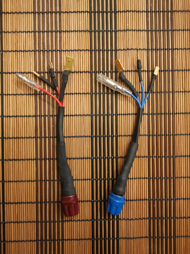

Ach ja, da ja die Stecker irgendwie alle unterschiedlich sind, und es teilweise schwierig ist da vernünftig mit Spitzen oder Krokos zu messen (ständig rutscht was ab und die dritte Hand fehlt), habe ich mir mal fix zwei Kabelpeitschen gebastelt :mrgreen:.
Erleichtert die Sache ungemein :D.

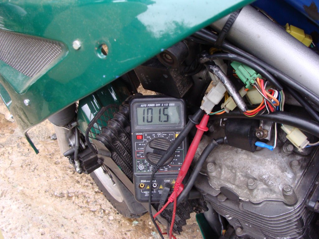

Gerade nochmal die Spannung an der Erregerspule gemessen, das passt auch. Anfangs über 100 VAC, sinkt dann ab auf ca. 70 um dann wieder anzusteigen.
