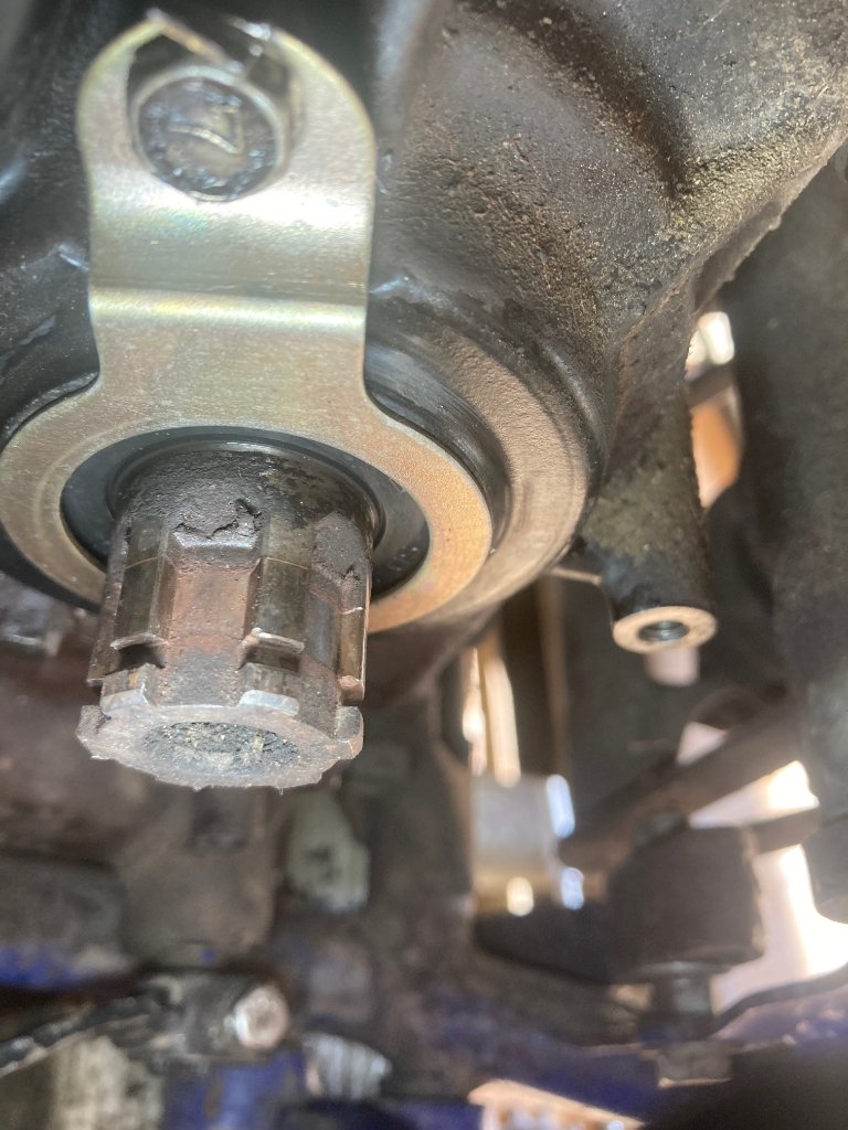

Kettenritzel beweglich, hat spiel

Das Bild von der Welle kam von mir.... :-)
Ob JT besser ist als Esjot? Keine Ahnung. Ich hab leider gerade keine Vergleichsmöglichkeit.
Ich find das Spiel auch etwas viel, aber was will man machen?
Ich werd bei mir auch mal einen neuen Gummiring dazwischenschnallen.

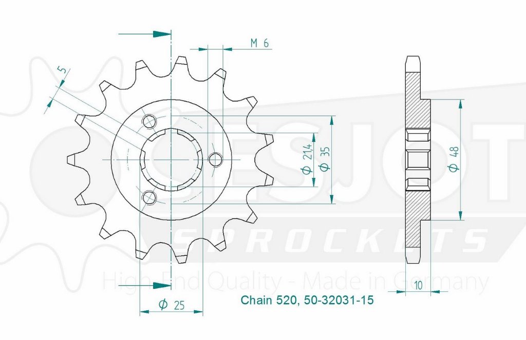

Übrigens hat das Ritzel der DR 800 S BIG eine Breite von 10mm, bei sonst gleichen Abmaßen, bei der 520er Version!
https://www.esjot.com/de/kettenrad-ritz ... +big/30551
Was ich noch gefunden habe:
JT gibt für das "Innenmaß" 21mm an; Esjot 21,4mm.
Bezeichnung JT 15Z:
jtf 438-15
Hier für knapp 10€:
https://www.motointegrator.de/artikel/1 ... t-jtf43815
Falls das stimmt (!), so machen sich diese 0,4mm mehr bei Esjot sicherlich bemerkbar.

Ich hab gestern mal mein Ritzel und die Welle fotografiert.
Das Ritzel hat eine Breite von 5,8mm, am Bund ist es 7mm stark. Die Welle sieht nach meinem Dafürhalten auch nicht wahnsinnig ruiniert aus. Vielleicht mach ich mir nur viel zu viele Gedanken wenn an der Stelle Spiel normal ist?
LG Stubi
VG Stubi

Aua.
Bei Stubi sieht man beginnenden Verschleiß auf der Lastseite.
Meinen Ruckdämpfer hatte ich gerade draußen und alles neu gelagert.
Alles ok.

Da werde ich wohl vorerst damit leben müssen. Ist der Austausch der Antriebswelle viel Aufwand sofern das Teil überhaupt noch lieferbar ist?
