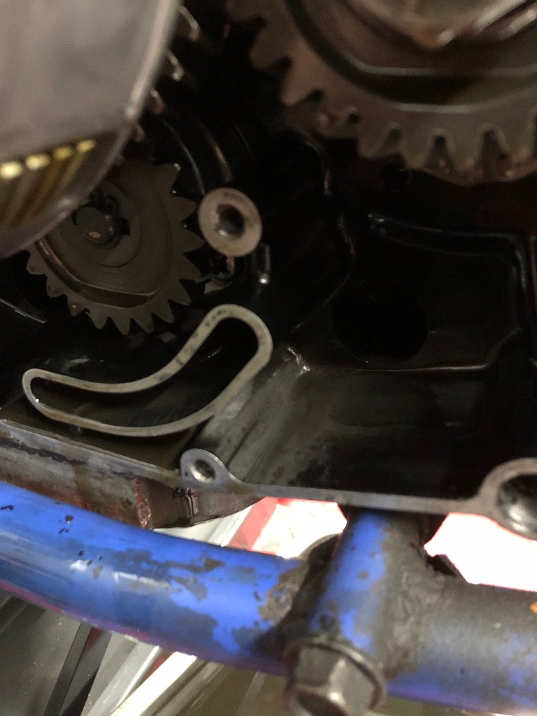

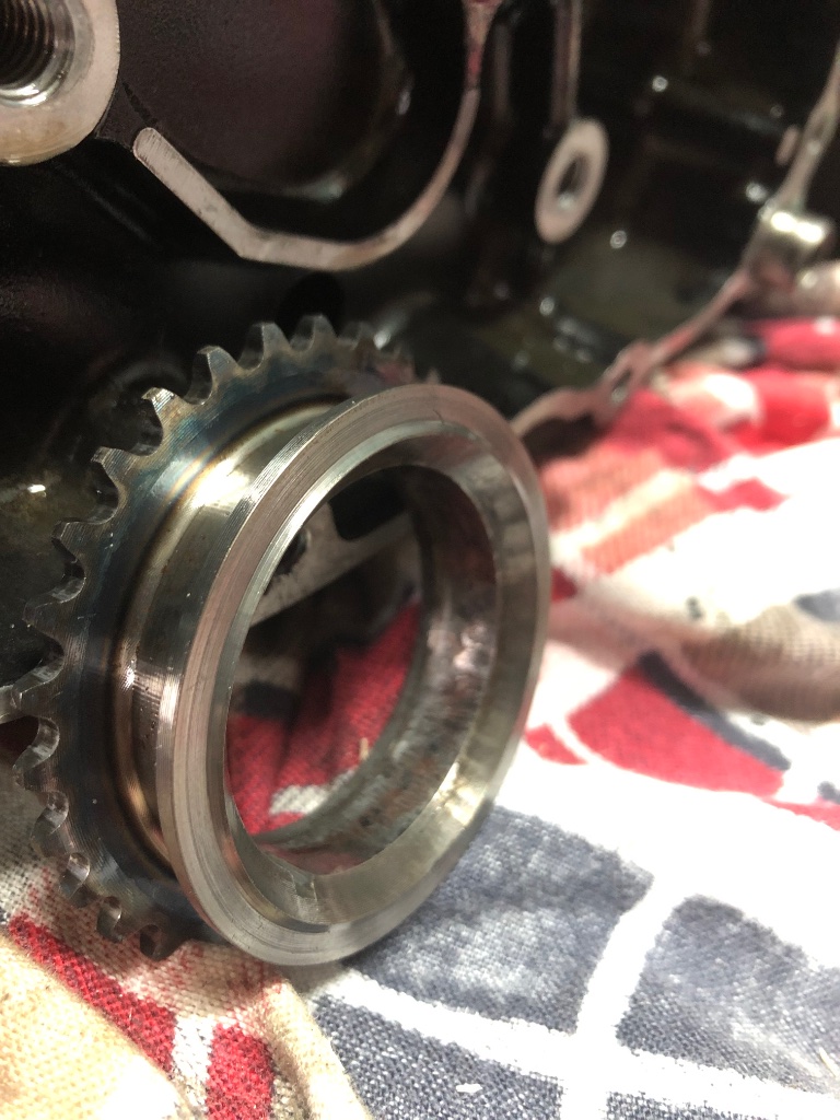

* Polrad mit passendem Abzieher abgezogen und dann: Die Nutmutter des Zahnrad auf der Kurbelwelle, welches über die Ausgleichwellenkette die Ausgleichwellen antreibt ist nicht festgezogen! Die Hutmutter selbst sieht nicht vermackt aus. War da schonmal jemand am Werk und hatte bei der Montage nicht das korrekte Werkzeug bzw. hat Vergessen die Nutmutter mit entsprechendem Drehmoment anzuziehen?
Das Zahnrad ist am zur Kurbelwelle gewandten Bund völlig abgeschliffen - circa 2-3mm.

Hab’s original online nicht gefunden. Nun ich werde nun mal alles durch das Ultraschallbad jagen und dann lässt sich die Lage besser beurteilen…
Anbei das beschädigte Ritzel und der ekelhafte Abrieb…

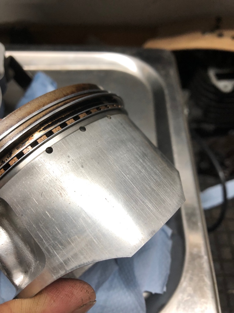

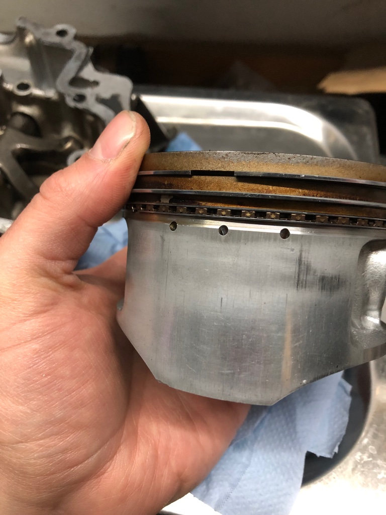

Zunächst der Zylinder und Kolben. Hatte wohl mal einen Hitzereiber und dreckiges Öl, klar zuletzt den silbrigen Ölschlamm.

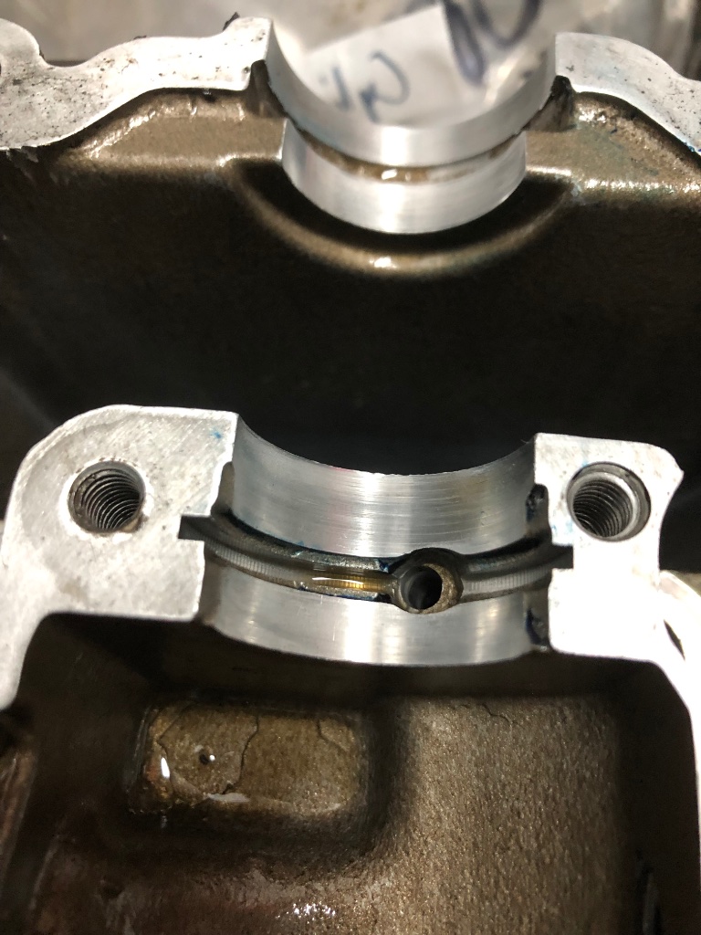

Das obere Pleulauge. Kolbenbolzen geht saugend durch. Kleine, nicht fühlbare Spur. Das untere Lager hat kein fühlbares Höhenspiel und ist mit 0,35mm Seitenspiel im Sollmaß.
Hab auch mal das Pleul in die Hand genommen, die Welle baumeln lassen und mit der flachen Hand oben aufs Pleulauge aufgeschlagen. Die Kurbelwelle fängt nicht an zu klingeln.

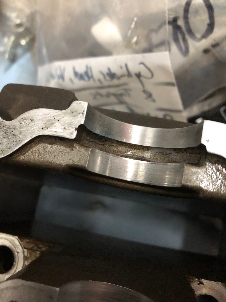

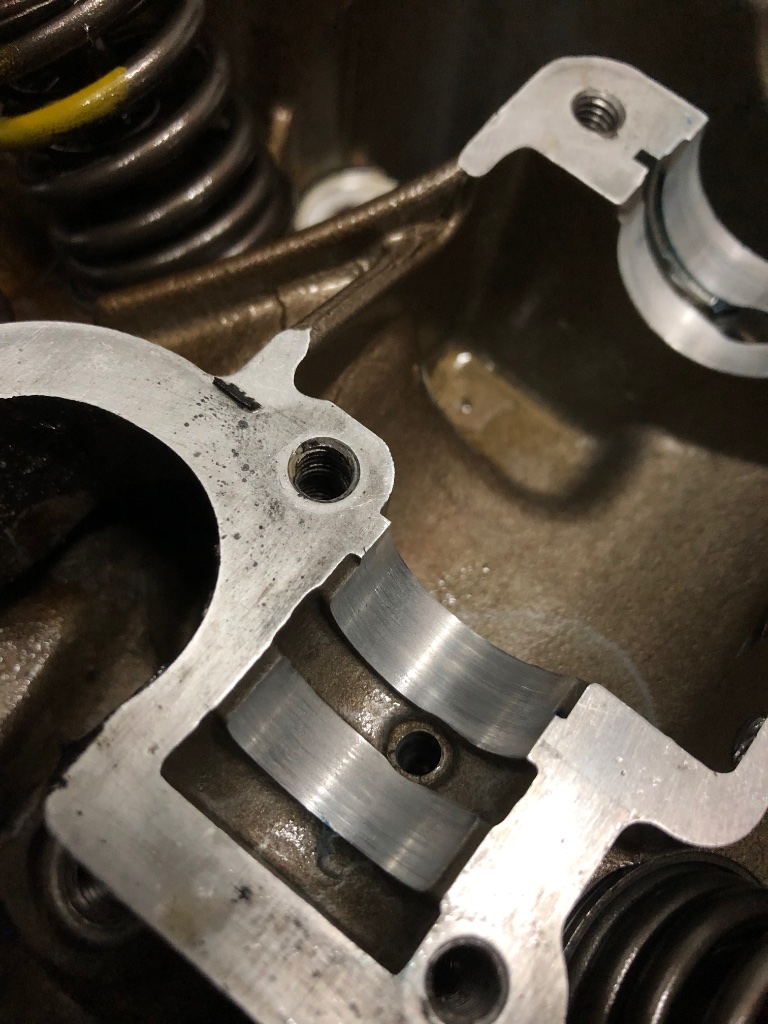

Lagergasse des Nockenwelle. Die Spuren sind mit dem Fingernagel nicht spürbar.

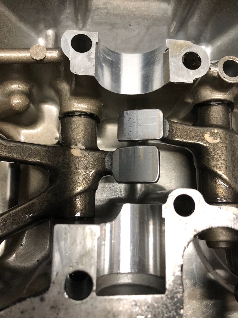

Die Kipphebel. Spuren mit dem Fingernagel nicht spürbar. Hier tendiere ich zu neu. Da die dünne Härtungsschicht bereits angegriffen ist.
