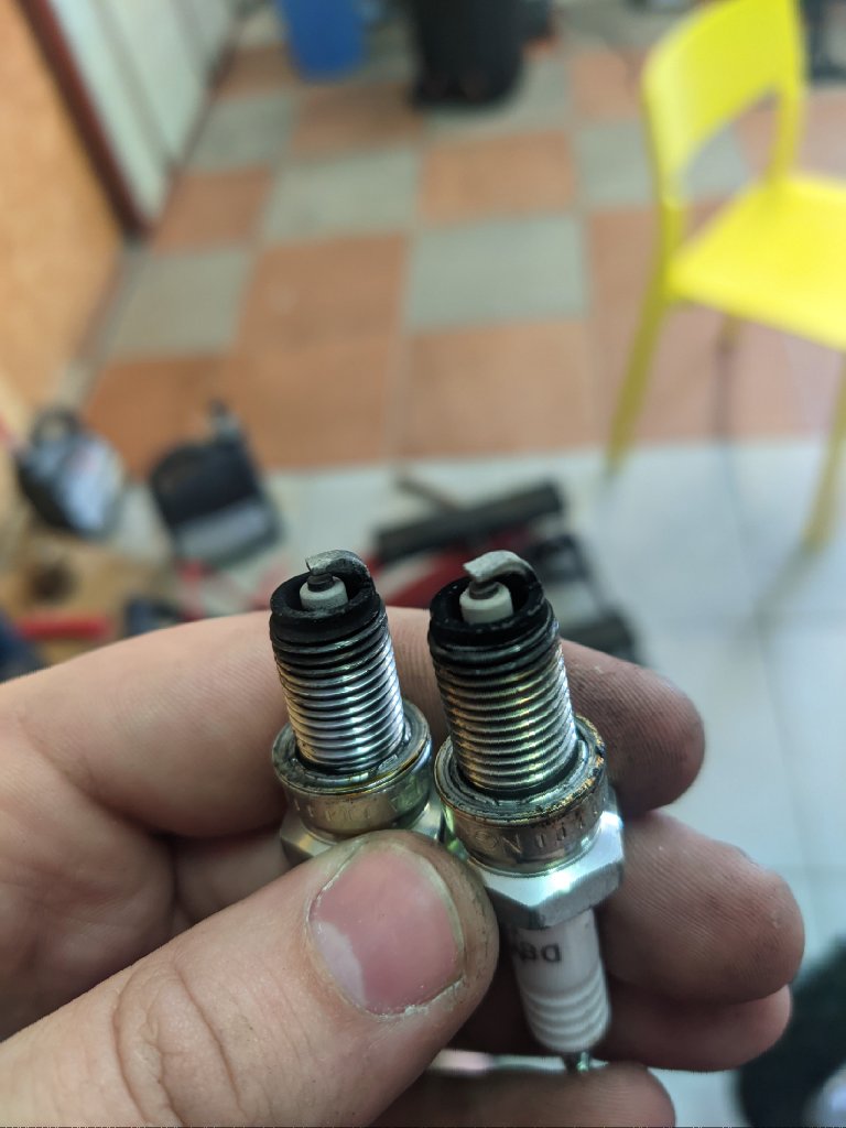

Wie zu erwarten läuft der Motor viel zu mager... Eine Drosselung was ausgetragen , ND war ne 47.5er, düsennadel eine 6H12, HD leider unbeschriftet. Hab auch nur dynojet 150-160 hier liegen, könnte etwas sehr fett werden, oder?
Anbei nochmal die Membrane untersucht, dicht. Den Unterdruckkolben mit 1200er "geschliffen" und auf freigängigkeit geprüft. Außerdem hab ich noch nen oring unter die Abschlusskappe am chokeknopf gepackt, das sah mir etwas sehr luftdurchlässig aus... Jetzt wird erstmal wieder getestet, langsam geht mir das hinein-heraus vom Vergaser immer mit Batteriekasten und lufi-kasten gehörig auf die nerven^^
