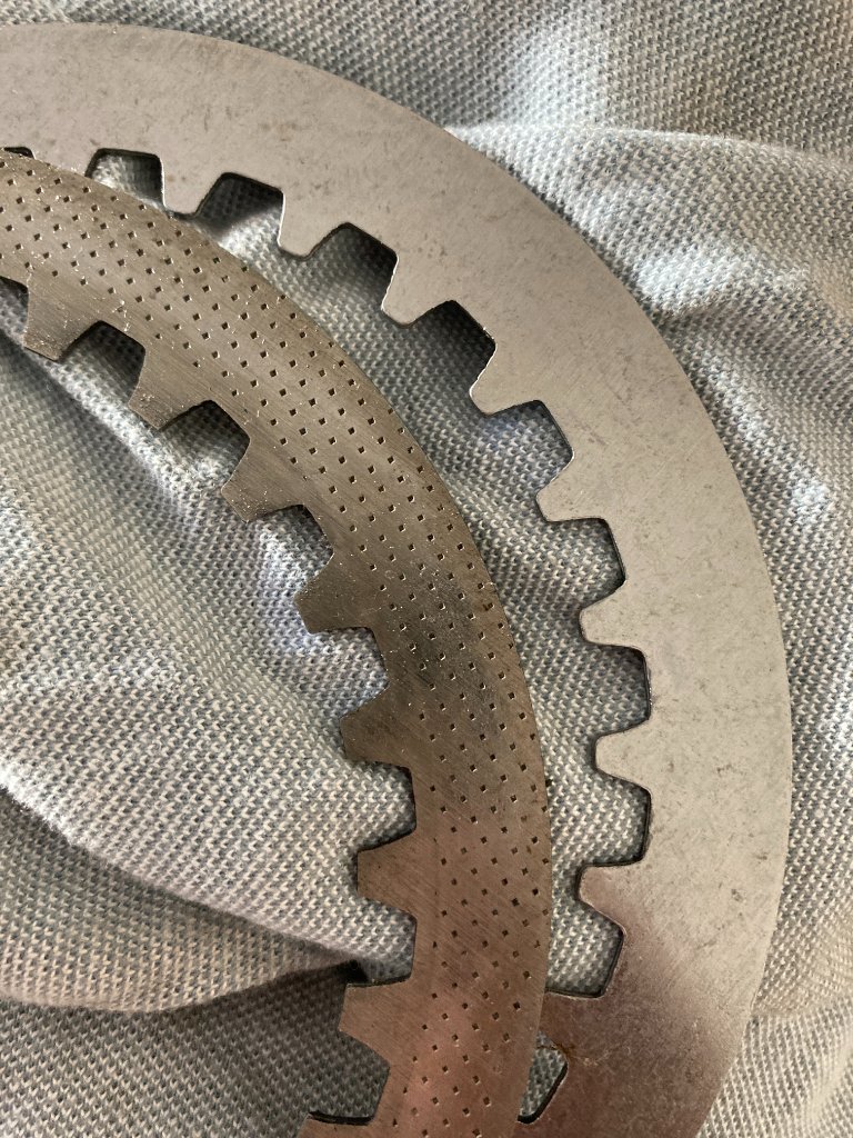

Die neuen, jetzt eingebauten von TRW haben wieder die Form aller älteren.
Die neuen Stahllamellen von TRW sind dafür völlig glatt:
Davon ist eine übrig da im Rep-Satz 6Stück enthalten sind.

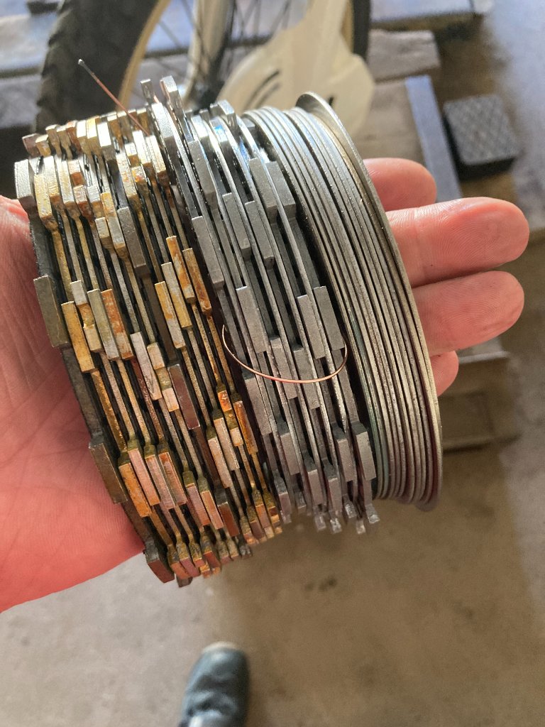

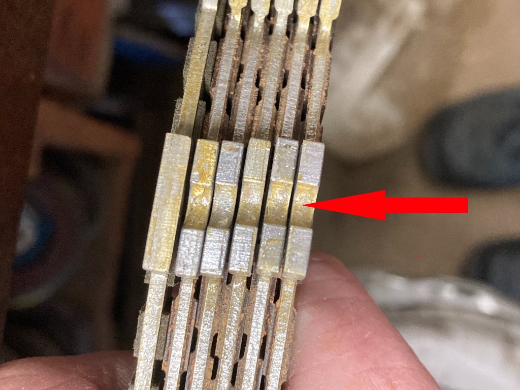

Das sind alle bisher (vom Vorbesitzer und von mir) aus dem Motorrad ausgebauten Kupplungslamellen:
Keine davon ist nenneswert verschlissen. Schuld ist wahrscheinlich das Motoröl. Habe jetzt wie mir hier geraten wurde 100% mineralisches eingefüllt.

Das Waffelmuster kommt vom sog. Flachpressen. Da die Ringe nach dem Stanzen sich verformt haben können, legt man sie auf die Presse zwischen zwei "Waffeleisen". Durch die Einprägungen in der Oberfläche werden sie schön eben. Das Waffelmuster hat ausserdem möglicherweise noch andere Effekte zur Folge, die mit Rutschen und Reibung zu tun haben, das ist aber nicht sicher geklärt...
