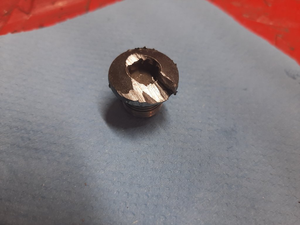

Gewalttätiger Einstieg in den schraubertag.
Hatte vorsorglich schon Ersatz bestellt 😀
