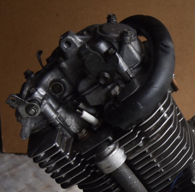

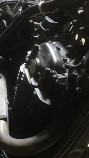

Kicker Deko rechts
Kicker Deko rechts

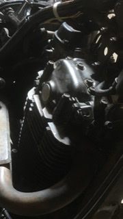

E-starter SP43/45 links original
Beiträge: 6092
Re: Stopfen am Zylinderkopfdeckel fehlt
#56
Offenbar gibt es verschiedene Versionen der 45er. Bei meiner ist der Deko rechts. Aber vielleicht hab ich mich auch verguckt, wer weiß. Links und rechts ist manchmal schwer zu erkennen :wink:. Oder, ich habe ein Sondermodell. Will auf keinen Fall Jörgs Kompetenz in Frage stellen. Ich guck da bei Gelegenheit nochmal genauer.
Der Jörg scheint da definitiv mehr Ahnung zu haben.
