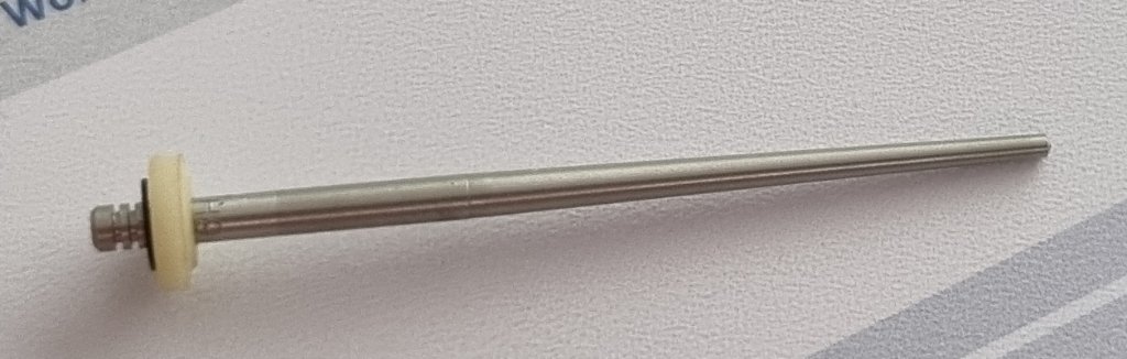

Im Schein sind 25 kW eingetragen, kann man das irgendwie erkennen? Google und Forumssuche deuten darauf hin, dass es auch eine Drosselung über die Nadel gab. Hier ist eine 6H3 verbaut, HD ist nicht zu erkennen, ND eine 50 (hätte jemand eine frische? bei mir ist der Schlitz total ausgenudelt). Lässt sich das Mischrohr rausschrauben, es sieht recht verpresst aus? Kann die Plastikführung des Schiebers ausgebaut werden?

Was die Drosselung betrifft: dazu muss ein Anschlag für den Schieber im Vergaserdeckel sein UND die Nadel. Drosselnadel ist 6F irgendwas wenn ich mich nicht irre, tendenziell recht dickes Teil.

Vergaser: Gibt es keine Tabellen mit Originalbedüsungen? Ich finde leider nichts. Die besagte 6H3 Nadel hat ca das Format:
Anfangsdurchmesser: 1,7 mm
Durchmesser dickste Stelle 3 mm, durchgehend gerade weder konkav noch konvex
Länge Spitze - sichtbare Linie 39 mm (39,35 Beginn der Nadel)
Länge Spitze - erste Kerbe 57 mm
Kann um Zehntel daneben liegen.

Für mich sieht die Nadel auf dem Foto aber nach der Drosselnadel aus.
