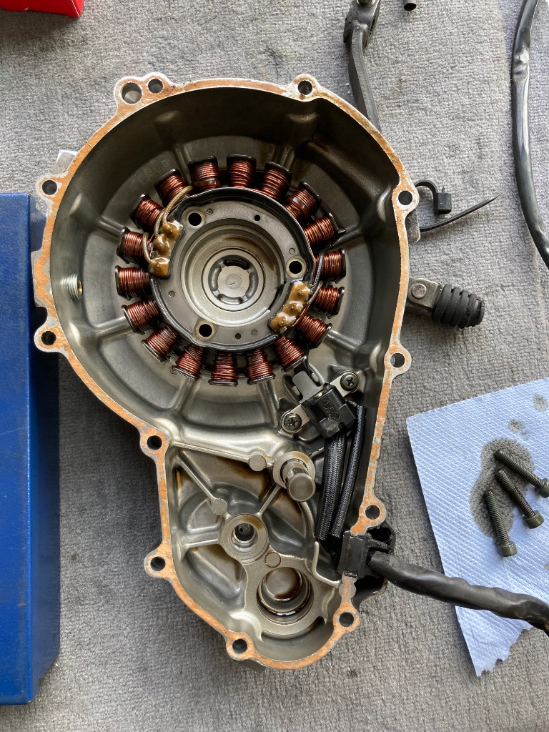

Könnte es eventuell die Lima sein? Habe heute den Deckel aufgemacht und auf den ersten Blick sehen alle Spulen gut aus. Werde diese wohl mal auf gut Glück tauschen. Ich weiß sonst einfach nicht mehr weiter.

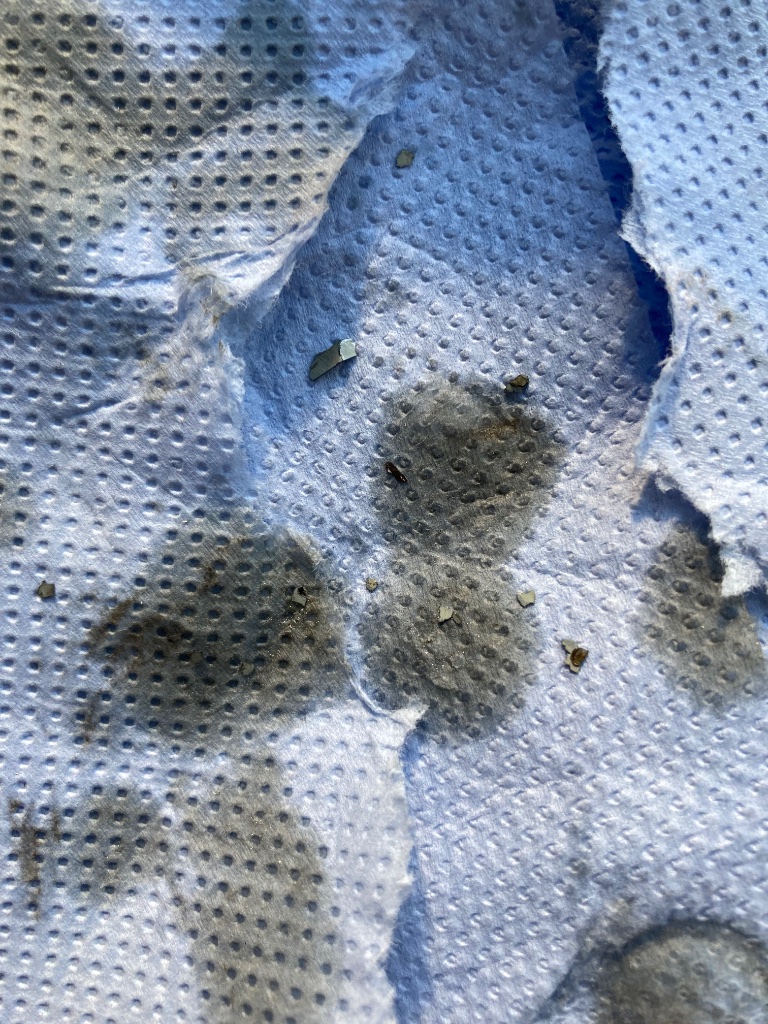

So habe jetzt den Limadeckel runtergenommen und diese hat heftig am Polrad geschliffen. Da war alles voller metallischer Späne. Frage ist natürlich warum..ist es nur das Polrad, oder liegt die Ursache woanders?

Re: Kein Zündfunke Fehlersuche DR 650 SE
Hat die Lichtmaschine sich denn gelockert?
Ich würde mal das Polrad abziehen und mir den Anlasserfreilauf und das Lager genauer anschauen.....

Nein die Lichtmaschine war fest.kallegerd hat geschrieben: 27 Sep 2023 14:47 Hat die Lichtmaschine sich denn gelockert?
Polrad hat leichtes Spiel. Tippe auch mal auf das Kurbelwellenlager. Muss mal schauen, ob ich einen passenden Abzieher da habe.

- Beiträge: 5913
Dann hast Du die drei Schrauben rausgedreht?
Jedenfalls ist nix verschmort. Bei mir war der eine Klemmbock fast komplett weggebrannt.

Ja genau die hab ich rausgedreht und eine neue Lichtmaschine eingebaut. Ebenfalls kein Funke.

falls das KW-Lager tatsächlich soweit im Sack ist, dass das Polrad an der Lima schleift, ist es auch besser wenn sie nicht startet...
Der sich verändernde Luftspalt hilft nicht wirklich und wenn wieder Späne abgerubbelt werden, stört das den Pickup.
Das Lager dürfte max. etwa so 0,03-0,04mm Radial-Spiel haben. Eigentlich nur mit Messuhr feststellbar. Wenn mehr, dann erst mal prüfen und die Mechanik in Ordnung bringen. Wenn die taugt, geht's wieder an die Elektrik. Der andere Weg machts nur teurer.

Unwahrscheinlich das beide defekt sind. Hast Du ein zweites Polrad? Nicht das das von der Schleiferei einen weg hat.

Also ich bin nun endlich mal dazugekommen weiter zu machen. KW Lager ist zum Glück intakt. Neues Polrad + Lima haben leider nichts gebracht.

Der kann ja auch einen Schaden haben wo die Späne herkommen.
Jedenfalls ist das ganze doch arg seltsam, das Polrad kann ja nicht "einfach" Schleifen..
