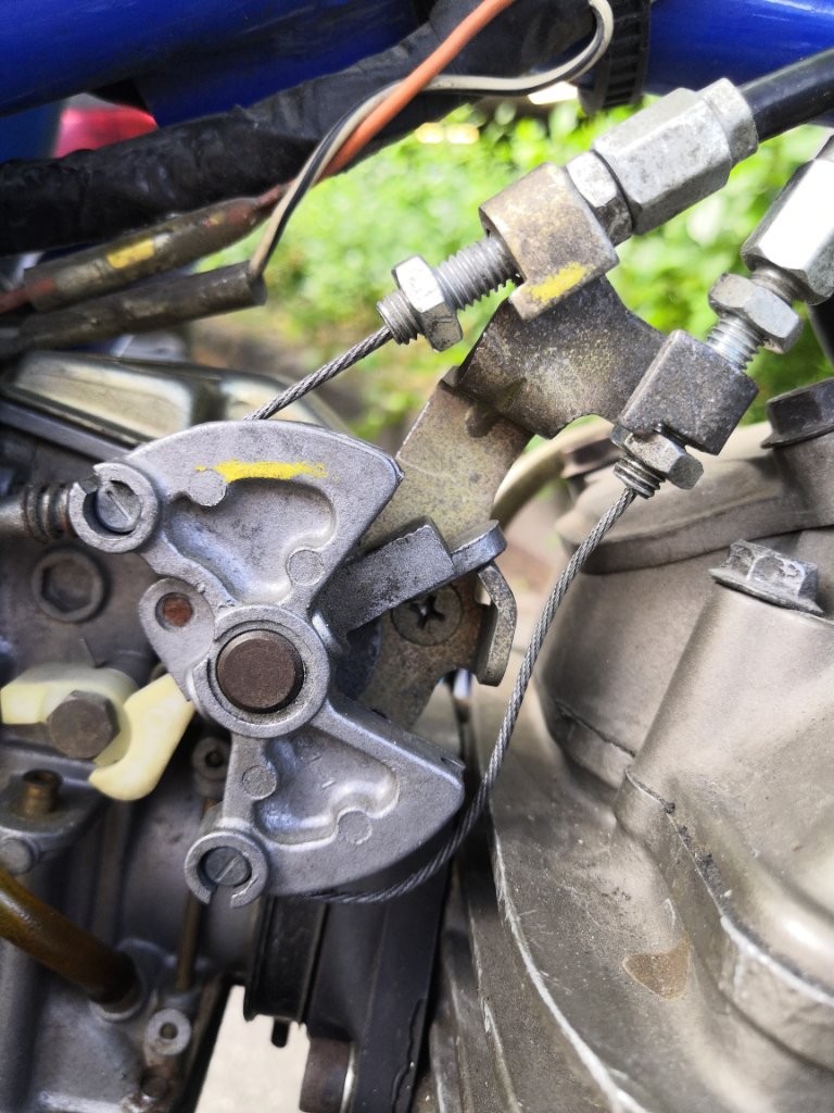

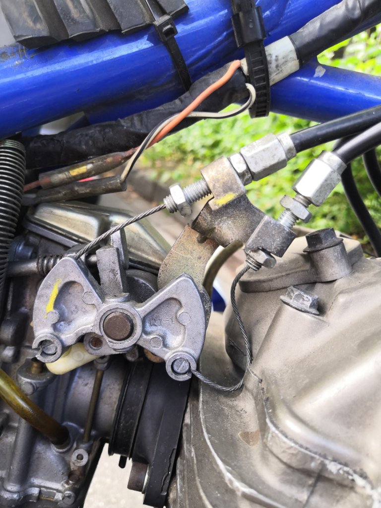

Ich habe nach dem aushängen und wieder einhängen meiner beiden Gaszüge das Problem, dass der schließende Zug jetzt viel zu lang ist. Ich muss zugeben, dass ich nicht der größte Schrauber bin und muss jetzt hier im Forum fragen.
Liegt das evtl daran, dass der zu lange Zug wirklich zu lang ist und der Vorbesitzer ihn anders gelegt hatte oder kann ich den Zug noch irgendwo strammer stellen? Besonders nervig ist es, weil der Zug so lange ist, dass er auch nicht mehr in der Führung der Scheibe liegt und jedes Mal wieder raus springt wenn ich ihn rein lege.
Falls das den Fachleuten was bringt: Es ist eine Dr600s von 1989.
Liebe Grüße
Geschlossener Vergaser
Offener Vergaser
Offener Vergaser

Hast du die Züge eventuell vertauscht?
VG Stubi
Das habe ich mich heute in der Garage auch gefragt. Kann aber eigentlich nicht sein, weil ich völlig normal fahren kann. Also der oben eingehängte Zug ist schon der, der aufmacht. Und der mir jetzt das Problem bereitet kann am Lenker nicht nachgestellt werden. Nur eben der bereits korrekt eingehängte Zug hat die Einstellung oben.

Kupferseckl hat geschrieben: 24 Sep 2023 17:30 Hast du die Züge eventuell vertauscht?
Die Frage hätte ich auch fast gestellt. Aber das kann eigentlich nicht sein, oder? Dann würde der Vergaser doch öffnen, wenn Du den Griff zumachst, oder habe ich gerade nen Knoten inne Birne?
Jedenfalls hat es nichts mit der Verlegung zu tun. Die ändert ja nix am Verhältnis Aussen- zu Innenzug.
Schon bisserl komisch. Für die Zukunft. Mach Dir Bilder, bevor es ans Zerlegen geht :wink:.
Jedenfalls kein unlösbares Problem. Hier kommen mit Sicherheit noch mehr Ideen.

Ich hatte den Salat gestern erst bei meiner DR600 auseinander weil ich das Schwimmernadelventil erneuert habe. Ist es möglich daß oben im Gasdrehgriff der Bowdenzug rausspringt? Ich hab hinterher mittels der Einstellschrauben das Spiel wieder schön knapp gemacht und fertig.
VG Stubi

Laut deinen Bildern hängt der Bowdenzug an irgendwas ! Wenn der eine Anzieht ,schiebt es den anderen durch die Umlenkung im Griff raus. :?

Ein Freund meinte zu mir, dass der Zug beim Ausbau evtl gerissen ist und somit nicht mehr auf Spannung steht. Durch neue Arbeit und Umzug bleibt aktuell leider keine Zeit der Sache auf den Grund zu gehen.
Notfalls muss ich den Zug neu bestellen.
Das der Zug irgendwo hängen würde kann man durch das Foto meinen, der Zug liegt aber komplett frei und geht zum Lenker hoch.

Kupferseckl hat geschrieben: 05 Okt 2023 18:41 Ein Freund meinte zu mir, dass der Zug beim Ausbau evtl gerissen ist und somit nicht mehr auf Spannung steht.
Wenn der gerissen wäre, könntest Du ihn aus der Hülle ziehen. Schon getestet?
