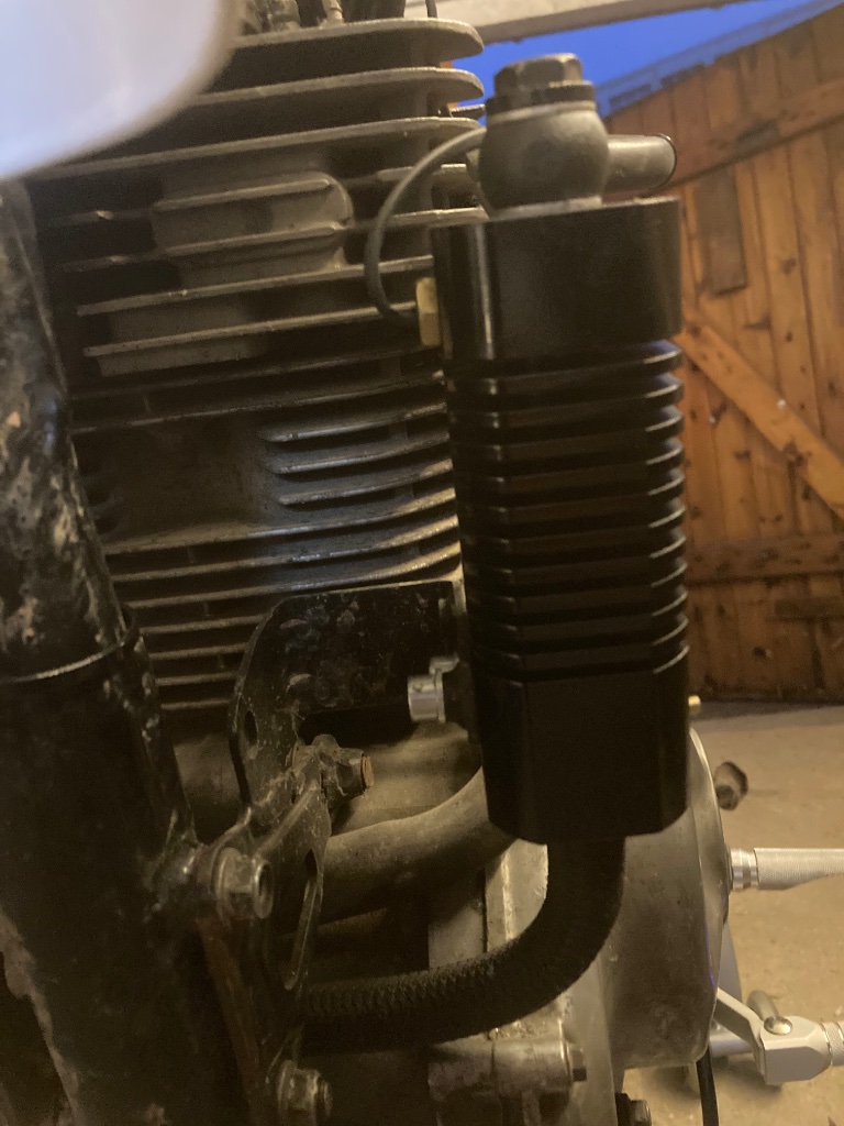

Ich hab für meine DR500 mit dem 650er Motor einen Mini-Ölkühler gebaut, in dem direkt das Gewinde für den Sensor integriert ist. Bin gespannt wie warm die Soße wird.
Als jemand, der die DR auch öfter mal für Kurzstrecken nutzt ist mit dem originalen Ölkühler nicht überhitzen das Problem, sondern dass das Öl ewig braucht um warm zu werden.
