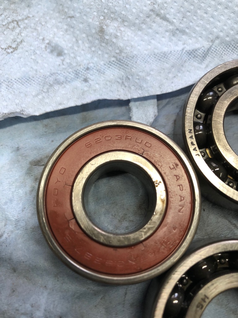

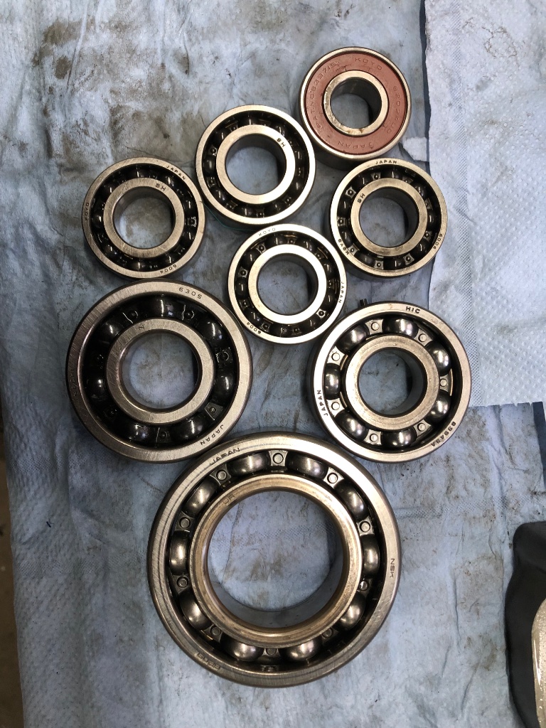

Update:
KEINES der original Lager im Motor ist mit erhöhter Lagerluft ausgeführt.
Was ist mir zudem aufgefallen?
Das ritzelseitige Lager der Nebenwelle, Suzuki 0926217018, ist einseitig geschlossen. Bezeichnung 6203RUD. Bei CMSNL ist als Ersatz ein 6203Z angegeben. Macht Sinn, denn diese Abdeckung ist ohne Drehzahl- und temperaturbeeinträchtigung. Schaut man sich den Lagersitz im Gehäuse genauer an, erkennt man einen Ölkanal der zwischen den Gehäusehälften mit einem O-Ring abgedichtet wird. Fehlt also diese einseitige Abdeckung, werden ua. die Getrieberäder der Nebenwelle nicht ausreichend geschmiert.

Yep, is so korrekt.
In der 650er 41-45 gilt das für beide Getriebewellen.
Die sind hohl, das Öl wird durch die Wellenenden, wo die abgedichteten Lager sitzen,
in die Wellen gepumpt und von dort durch Kanäle auf die Sitze der Losräder.
Folgende Benutzer bedankten sich beim Autor Ulf für den Beitrag (Insgesamt 2):
ThommyDR (13 Feb 2024 19:49), TST (13 Feb 2024 22:32)

Ich geh jetzt einfach mal nach Herstellervorgaben.
Wäre die Lagerluft der Kurbelwellenlager bei der DR ein Thema, würde man davon öfter lesen oder mitbekommen.
* original DR600 Hupe

Thema Getriebelager. Da bin ich noch am Grübeln:
Wie warm wird es denn im Enduro-Betrieb im Motor? Wie warm kann das Motoröl werden?
Original hat Suzuki ein Koyo 6203RUD und ein NTN 6004LB verbaut.
Das Nachsetzzeichen LB weißt dabei auf eine berührungslose Abdichtung hin. Was RUD bedeutet, konnte ich nicht herausfinden.
Ausgelegt ist die Dichtung für maximal 120 Grad....
Schaut man sich die Tabellen bsp. bei SKF an, scheidet die Metallabdeckung (Z) aus, da sie nur eine geringe Dichtfähigkeit hat.
Die schleifende, anliegende Abdichtung (RS) ebenfalls.
Hat das bisher noch niemand ins Grübeln gebracht?
Was sagt ihr? Bin ich nun der Korintenkacker unter den Schraubern der es zu genau nimmt? :mrgreen:
