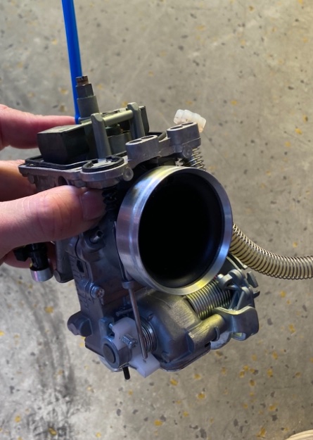

Hallo ihr Verrückten, in meiner Not wende ich mich mal wieder an euch.
Und zwar habe ich das Problem, dass ich meine SP46 einfach nicht zum Laufen bekomme.
Folgendes habe ich bereits gemacht:
- Funken geprüft. Sind da.
- Ventile eingestellt
- Vergaser gereinigt
- Bremsenreiniger in Luftfilterkasten gesprüht
- Batterie ist geladen
Verbaut ist ein TM40. Wenn ich das Gas komplett öffne, zündet sie in regelmäßigen Takten, aber sie will einfach nicht laufen. Hat jemand Ideen? Zündkerzen sind danach immer nass und säubere ich anschließend.

ist bestimmt vergaser, leerlaufsystem bevorzugt....also....
ausbauen und sämtliche düsen ect. alles was geht rausschrauben, dann alle kanäle - alle - mit angelschnur oder ähnl. kunststoffborsten eines besens ect. durchstoßen, dann mit druckluft durchhusten....
und jetzt kann ein evtl. vorhandenes ultraschallbad noch zum abschluß zur anwendung kommen...
kanäle die zugeharzt sind werden nur von u-schall nie sauber...
als ich noch meine große werkstatt hatte, hatte ich auch ein autogen schweißgerät und zur not in hartnäckigen fällen direkt mit der fast vollen sauerstoff flasche die kanäle gereinigt...der druck sorgte oft für überraschungen....
viel erfolg

Danke für die schnelle Antwort! Die Düsen habe ich tatsächlich nur mit Vergaserreiniger und Druckluft gesäubert. Hat jedenfalls bei meiner TPI bei den Einspritzdüsen auch gereicht
Werde ich bei Gelegenheit machen und mich zurückmelden.

der düsenstock sollte ebenfalls raus und dann die ganzen kanäle, denn dort liegt meist der hund begraben...
(TM40 ist doch ein flachi oder?) zudem noch die beschleunigerpumpe prüfen....

Servus Julian,hatte ich auch oft,alter Sprit? Seit ich Super bleifrei tanke ist das besser geworden und mit dem TM weniger Probleme als mit dem orginalen Vergaser.Auf Tour merke ich keinen Unterschied.
Vor dem Winter sogar die ganz teure Plörre von Aral (hatte ich am Anfang nicht geglaubt
LG HP

Druckluft tut es auch. Die Kanäle in den TM40 sind nicht so Ultra Klein, da kommt man auch ohne Ultraschallbad weit. Bzw. kann man bei dem Vergaser mit Druckluft recht einfach prüfen ob die Kanäle frei sind.

Der Twostroke (Dominique), hatte es hier irgendwo mal sehr schön beschrieben, wie es tiptop, ganz ohne (den in meinen Augen zu hoch gelobten Ultraschall) geht. Ultraschall mag seine Berechtigung haben, wird aber extrem überbewertet.

Re: DR 650 SE springt nicht an (mal wieder)
Bei 10bar Druckluft hab ich Festo-Schläuche verwendet, das klappt gut. Bei 300bar ist das eine spannende Frage. Das dürfe schnell vereisen…
ein schraubnippel an der flasche, den normalen schlauch und vorne ein rohr adaptiert fertig....Jetzt die Frage: wie hast du den Druck sinnig auf die Kanäle gebracht?
natürlich darfst kein absperrventil dran schalten zum zumachen....regeln nur übers flaschenventil....
dazu noch ne lustige story aus dem schulunterricht....mein vater hat mir ja den trick gezeigt....flasche ohne reduzierventiel in einen kartoffelsack blasen lasen....und der schneewunsch ist erfüllt....

du verwendest ein Rohr? Wo genau bläst du den Sauerstoff denn rein?
muß ich dann wohl nicht erklären....ihr helden....noch nie nen vergaser in den händen gehabt bild ist wohl ne montage....
