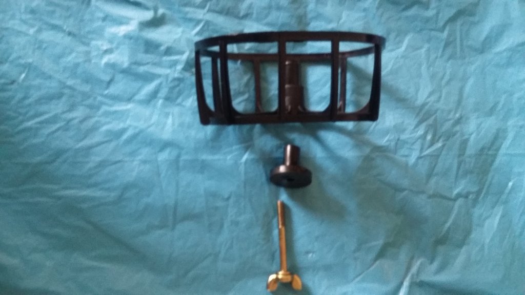

Beiträge: 6017
Re: Einbau Twin Air Filter DR650 RSE
Hi Petra, keine Ahnung wie das bei der RSE gelöst ist. Bei der SE sowie bei der Dakar, wird der Schaumstofffilter über eine Plastikgestell gezogen, und dieses wird dann mit einer Schraube befestigt. Hoffe, Du kannst damit was anfangen, weiß nicht, wie ich das anders beschreiben könnte.
Gerade mal nachgeschaut, es ist so.
Teil 3 das Gestell, 2 der Schaumstofffilter, und 4 und 5 die Hülse und die Schraube :wink:. Getauscht wird nur der Schaumstoff.
Zuletzt geändert von deFlachser am 15 Mär 2024 21:55, insgesamt 1-mal geändert.
Beiträge: 1121
Hi Petra,
ich hab ne SP 43 und da wird der Filter in der Mitte mit einer Flügelschraube festgezogen.

So, jetzt habe ich des Rätsels Lösung. Mir fehlt der originale Luftfilterträger (Nummer 3 im Link), da ich meine Maschine vom Vorbesitzer mit einem K&N Luftfilter gekauft habe.
https://www.suzuki-motorrad-ersatzteile ... KI14372136
Scheint im Internet gut ausverkauft zu sein :D

Hi Petra,
irgendwo in meiner Garage sollte noch ein LuFi-Kasten vergraben sein. gib mir etwas Zeit zum Suchen. Ich melde mich wieder.
Sollte der noch original sein kannst Du die Innereien haben.

Beiträge: 1121
Hi Petra,
war an meiner Garage, lag da so ein Teil, Wenn`s passt schicke mir ne PN mit Adresse wohin ich das Teil schicken soll.
