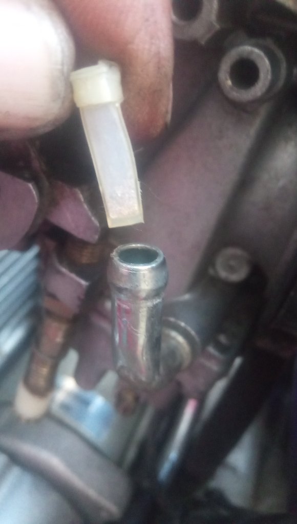

Beiträge: 1122
Re: gelegentliche Startprobleme SP46
bevor ichs vergesse
ist dieses seltsame Benzinsieb im Gasereingang noch drin ?
wenn ja raus damit

Ansonsten... das kleine Sieb im Vergaser ist draußen, auch das zweite im Tank am Benzinhahn, stattdessen ein großer Benzinfilter in der Leitung.
