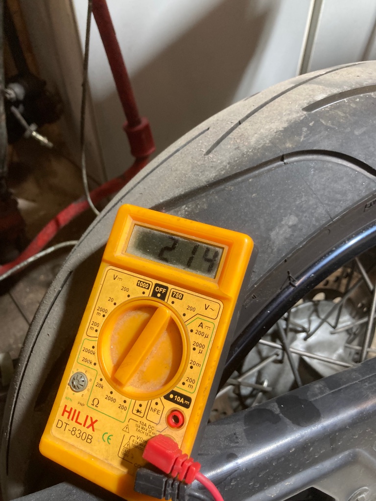

Vor Antritt des Urlaubs hab ich die defekte Lima mit dem billig Multimeter mal gecheckt
Der Pick up ist mit geflickten Kabeln mit 214 Ohm im Soll !
Schwarz weiß mit 0,8 Ohm ist daneben hier sollte 0,1-0,2 Ohm zu messen sein.
Die Stromwicklungen Y-Y sind im grünen Bereich

Die Ladespule erzeugt den Saft für den Zündfunken, der Pick-Up gibt den Zündzeitpunkt vor (in Kombination mit der CDI).
Wenn du starke Zündfunken an falscher Stelle oder wie beschrieben zusätzliche Zündfunken hast, wo es keine geben dürfte, ergibt ein intakter Pick-Up bei defekter Ladespule keinen Sinn. Von dem her begrüßenswert Fachmänner ran zu lassen.
