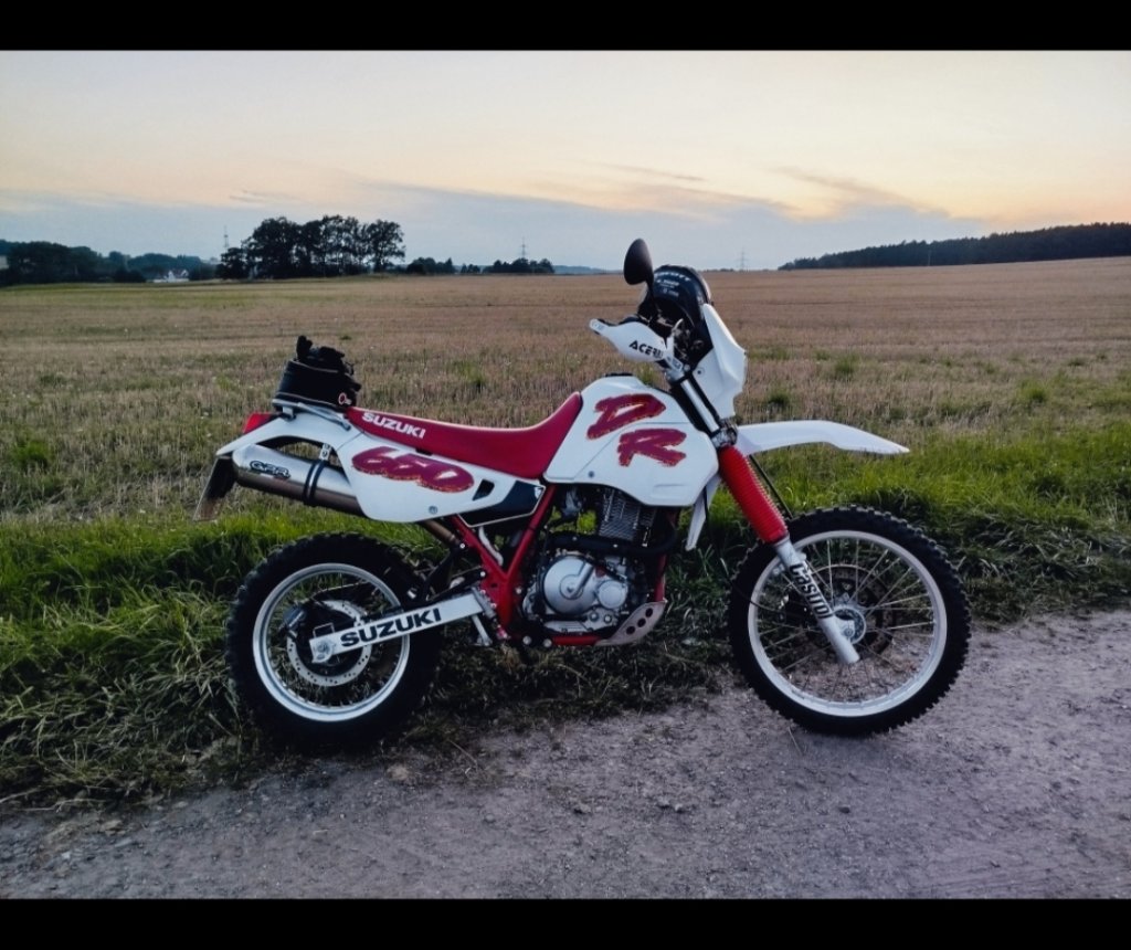

Hallo liebe Gemeinde.
Da ich nun schon so viel an meiner DR650 (Bj.93) gemacht habe und diese dadurch quasi unverkäuflich ist, kann man es auch eskalieren lassen. Ist eh schon Wurscht.
Plan ist ein Wilbers Federbein 640 zu verbauen.
Nach langer Suche im Forum, wird das Wilbers immer nur beiläufig erwähnt und ich finde keinen ausführlichen Bericht o.ä.. Lese da sehr oft DR600.
Ich möchte wissen, wie groß der Unterschied von einem überholten Federbein mit angepasster Feder zu einem Wilbers ist.
Bei meiner damaligen XRV 750 war es ein großer Unterschied. Das Wilbers hatte viel smoother gearbeitet.
Danke und Grüße
André
