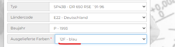

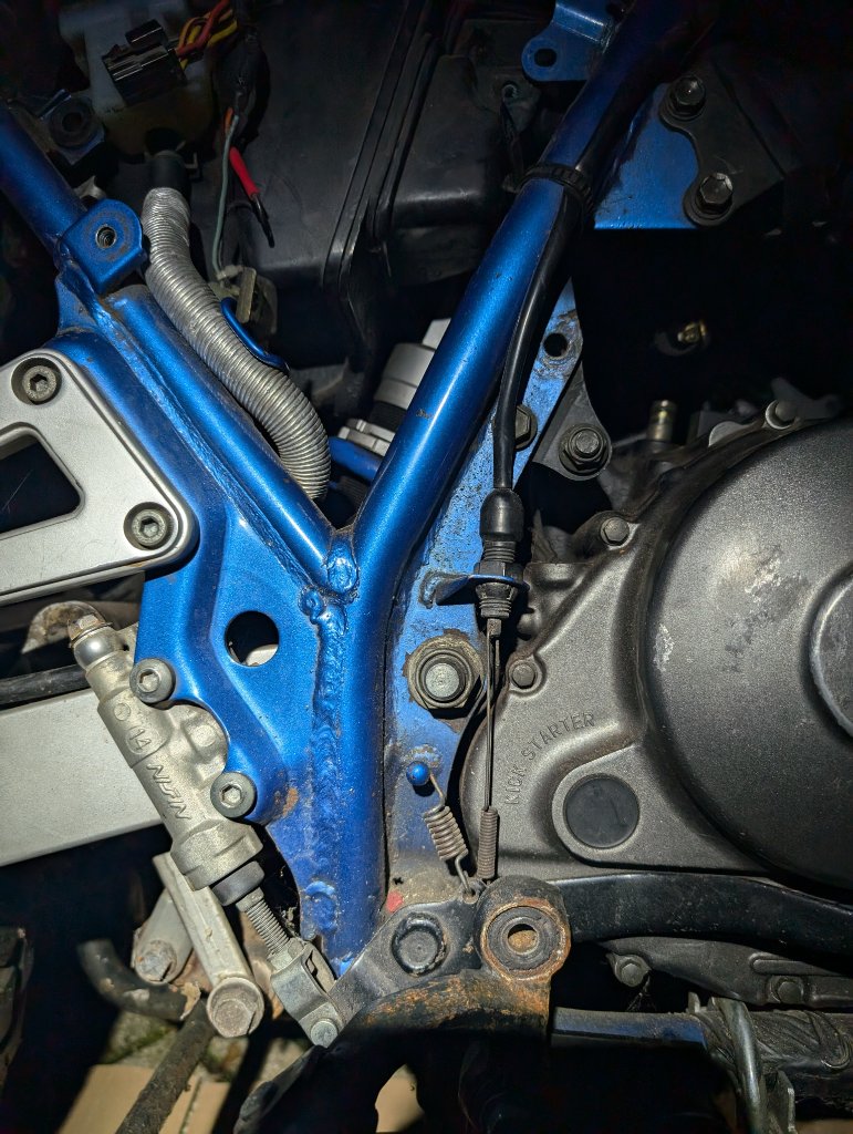

Jetzt muss ich aber auch nochmal für meine RSE nachfragen. Ich hatte meine FIN bei dem Teilhändler eingegeben und der spuckt mir die Farbe blau mit dem Code 12F aus:
Wenn ich unter
https://www.gs-classic.de/download/Suzuki-Farbcode.pdf
nachschauen, steht da Candy Alpine Blue
irgendwie glaube ich das gerade nicht. Hat jemand mit dem gleichen Modell die Farbe schonmal bestellt?

Passt doch ..Shary hat geschrieben: 12 Dez 2024 20:55 ……Farbe blau mit dem Code 12F aus:
Wenn ich unter
nachschauen, steht da Candy Alpine Blue![]()
https://motorradlack.de/kategorie/herst ... pine-blue/
