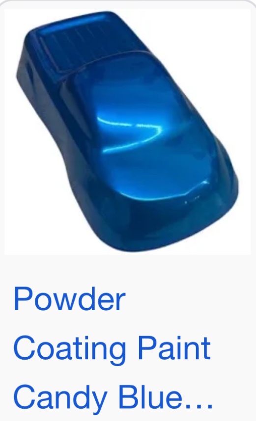

Jetzt muss ich aber auch nochmal für meine RSE nachfragen. Ich hatte meine FIN bei dem Teilhändler eingegeben und der spuckt mir die Farbe blau mit dem Code 12F aus:
Wenn ich unter
https://www.gs-classic.de/download/Suzuki-Farbcode.pdf
nachschauen, steht da Candy Alpine Blue
irgendwie glaube ich das gerade nicht. Hat jemand mit dem gleichen Modell die Farbe schonmal bestellt?
Wenn ich unter

Passt doch ..Shary hat geschrieben: 12 Dez 2024 20:55 ……Farbe blau mit dem Code 12F aus:
Wenn ich unter
nachschauen, steht da Candy Alpine Blue![]()
https://motorradlack.de/kategorie/herst ... pine-blue/
