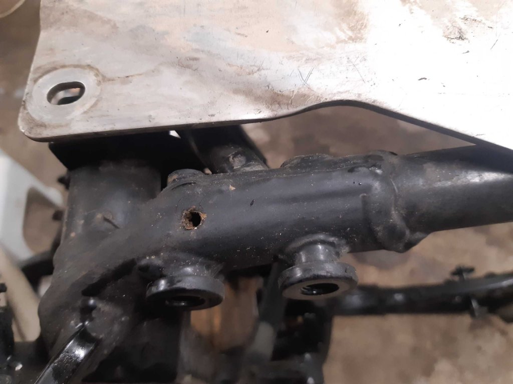

Moin zusammen,
ich weiß nicht, ob Sie es schon wussten...
Beim Zerlegen des alten Mopeds mit dem kaputten Rahmen sind mir unterhalb der Fußrasten je ein verstopftes Ablaufloch im Rahmenrohr aufgefallen.
Nach Entfernung des Drecks kamen so 100-200ml Wasser raus.
Ich weiß zwar nicht, wo das Wasser reinkommt, aber ablaufen sollte es.
Horst

Meine Rahmen hatten die Bohrung ab Werk nicht.
Hab ich reingemacht und dann anschließend Versiegelungswachs per Sprühflasche mit dünnem Schlauch.

Das Loch wurde nachträglich reingegohrt.
